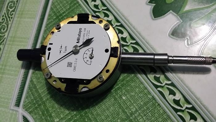

				Điểm dừng nhất định là thế nào vậy cụ? Có thể giúp giải thích rỏ hơn được không?
				Chắc bác ấy nói khi thả tự do thì cây kim phải dựng đứng lên đó mà.
				Ý chắc cụ ấy nói là cây kim nhỏ không về gốc zero ấy mà.
Lần sửa cuối bởi hungdn, ngày 20-11-2015 lúc 12:54:25 PM.
				tất cả đồng hồ cơ của mytutoyo như bạn này bán đều có 1 điểm dừng duy nhất khi để đồng hồ ở trạng thái không hoạt động sẽ lệch 1 góc 40 độ về bên trái như cái thứ nhất. cây kim nhỏ bên trong nằm ngay số 1 chứ ko phải như cái dh thứ 3 của bác này. xem thử các cái như của em có cái nào chạy lung tung ko. mua nhầm về là chỉ có vứt

				Hi, chào bạn phuocthai, cảm ơn bạn đã góp ý, có thể bạn rất rành về đồng hồ so, nhưng xin thưa với bạn là:
1. Trên diễn đàn toàn pro, họ xem đc thì họ sẽ mua, thuận mua vừa bán
2. Mình bán hàng trên forum chỉ duy nhất 1 số đt, 1 địa chỉ
3. Bạn nhìn 2 cái này xem nhé
Có 3 bác đã mua đồng hồ so chân gập KHÔNG NẰM Ở VỊ TRÍ 40 như bạn nói, 1 bác ở Long Xuyên, 1 bác ở Huế, 1 bác ở đâu quên mất tiêu rồi, 3 bác có đi ngang qua coment về chất lượng giúp mình
Dù sao cũng cảm ơn bác đã góp ý, mình sẽ cancel 4 bạn đã đặt gạch 4 cái đồng hồ mà bác cho là hư
Đồng hồ mình cũ nên mới để giá như vậy, sao có thể so sánh với đồng hồ mới kít như bác đc
				em thây bác kia nói có lý, hãng SX chắc không có chuyện lắp lung tung. Đợi các cao nhận tiếp tục nhận xét.

mấy cái đồng hồ nó đặt cây kim ở cái góc 40 độ đó thì có mấy ai biết tại sao đâu mà phải lo. Theo mình thì cứ ấn cái đầu dò vào 1ly đồng hồ thể hiện 1ly, ấn 3 ly thể hiện đúng 3 ly là ok. Giá trị sử dụng vẫn đảm bảo. Với ae nghiệp dư Giá 200k quá tốt cho 1 cuộc tình. Hê hê.
				chuẩn là cứ vui vẻ mà làm, anh em đưa ra cũng để tranh luận. Bác chủ cứ vô tư, mọi điều tranh luận giúp mọi ngừoi hiểu rõ hơn về sản phẩm mà họ đang quan tâm thôi, mình cũng vậy.
				_ đầu tiên em xin lỗi đã nói ko tốt về sản phẩm của bác.
_ thứ 2: ko phải em nói ra để cạnh tranh mua bán sản phẩm với bác.
_ thứ 3: nói về đồng hồ so của mytutoyo hay dialtest của germany là những hãng lớn thì ko có chuyện linh tinh ở đây. tất cả đều đồng bô giống nhau. em bán hàng cho các bác sử dụng là hàng tuyệt vời chứ hàng như bác bên em có đến cả vài trăm cái có khi lên đến vài ngàn. nhưng đều vứt đi vì sừ dụng ko còn chính xác nữa thưa bác.
bên trong của cái 1/1000. có 1 vạch màu đen bên dưới cây kim.

				cái đó chỉnh kim xoay bao nhiu vong. có nhiều nơi sd chỉ đo 1 vòng thôi. sx số lượng lớn nên đo nhanh ko chú ý kim nhỏ bên trong nếu xoay qua 1vong là lệch 200micro rồi. cái này chính xác lắm. đối với loại 0.01 của bác này bán thì cấu tạo bên trong sẽ khác. thường thì khi bị rơi cái nhông bên trong sẽ nhãy đi và ko còn quay về dc nữa. phải tháo hết ra ráp lại nhưng ko còn chính xác nữa.
