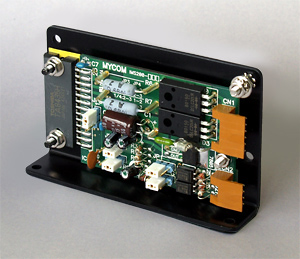

    hãng mycom có 1 dòng drive dùng chip amp
    http://www.mycom-japan.co.jp/top/ims200/ims200.htm
