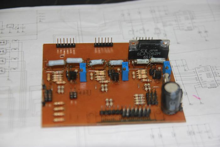

    Tình hình nhận dc chip bác Nhatson lâu rồi, làm xong mạch cũng lâu rồi mà k co cái máy chụp đưa lên báo cáo, sáng này tranh thủ chụp cái ảnh đưa lên báo cáo với bác Son, còn đúng 1 con còn sống, . Test thử tầm 1000v/m. Toàn hàng lượm lặt nên mạch hơi cùi.

  14. #13
    5,840
    Thank bác Son
    hehe, vạn sự khởi đầu nan mà, em géc làm bo tích hợp lém . lỡ hư, thay IC ko khéo là hỏng mất 1 kênh

    Hôm trước có ai cũng nhân con SLA như mình nhỉ, mình còn 1 board layout dùng cho con này như link hôm trước đưa, nếu cần mình gửi cho dùng tạm. Mạch chưa khoan lỗ, về khoan và kt lại mạch chút vì làm thủ công mà.

    Em đây chứ ai, nhưng chưa nhân đc ic ạ.
