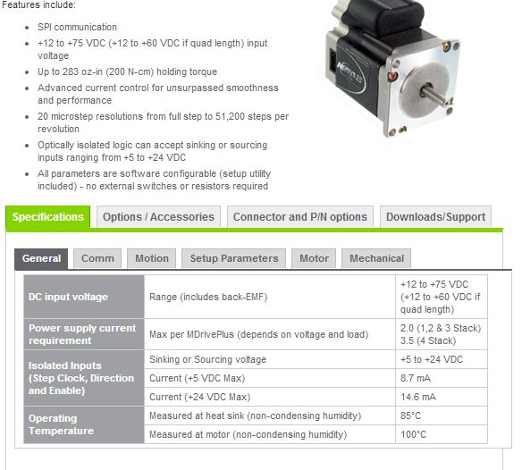

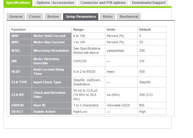

    có thím nào biết cái loại khỉ này ko ạ. vừa làm đôi chú thấy hay nhưng mà ném xó vì chưa có thời gian ngâm cứu.ko tìm thấy cách thích hợp để chạy với mach3 chắc do em gà
    cụ linh cho ý kiến ( nó cắm máy tính làm gì ạ) đời cao 2008 ko biết có cải tiến đột phát gì về điều khiển step ko.
    đây là model: MDI1PRD23B7
ID:	3310Click vào ảnh để xem ảnh lớn hơn.
