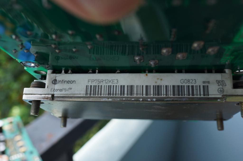

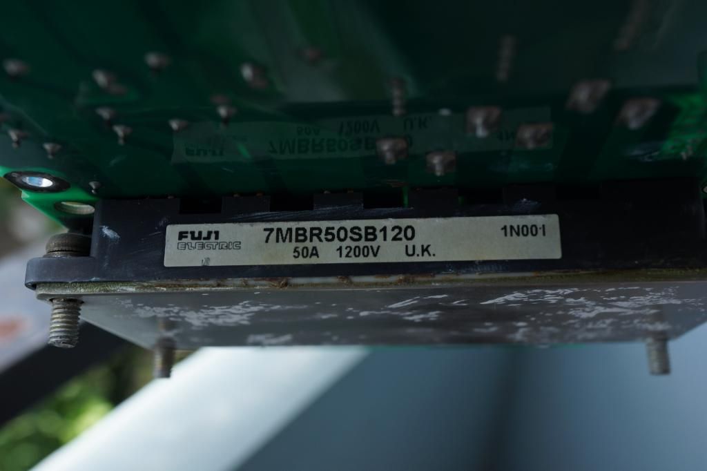

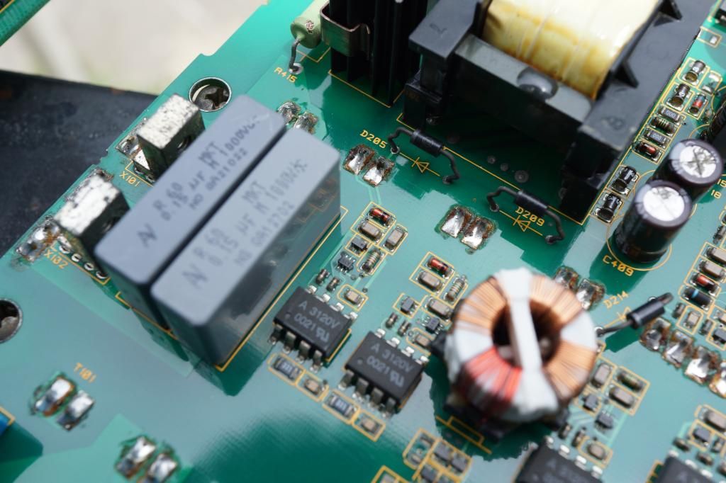

    cập nhật tình hinh
    em nó đã sạch đẹp
    bad news , có vẻ như là chú 50A tèo rồi, hix vớt vát được 3 con current sensor của LEM

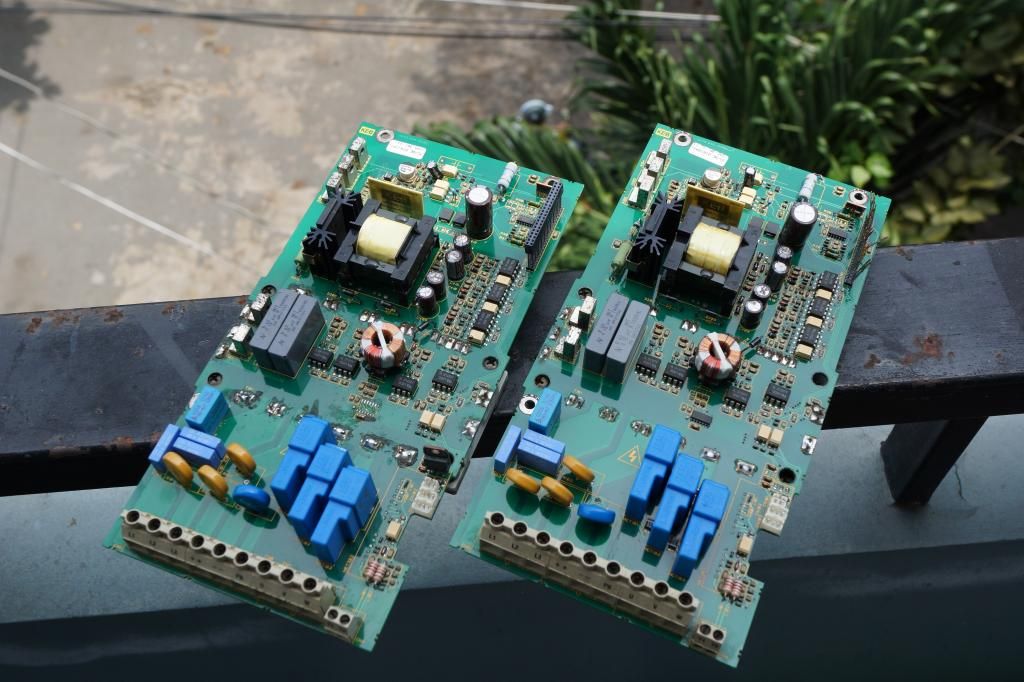

    thanks cụ it noi, em nhận dược con igbt rồi , em tra ra nó nằm trong bien tần KEB F5
    em phá 2 con đó mà. hê hê cái tôi nó mất cái bảng điều khiển nên em xúi chủ nó đập lấy nhôm bán đc 200k tiền nhôm.
    board tụ lọc bán đc 100k 6 con tụ to tướng . còn 1 boảd tụ nữa vẫn ở đó em ko thèm mua .

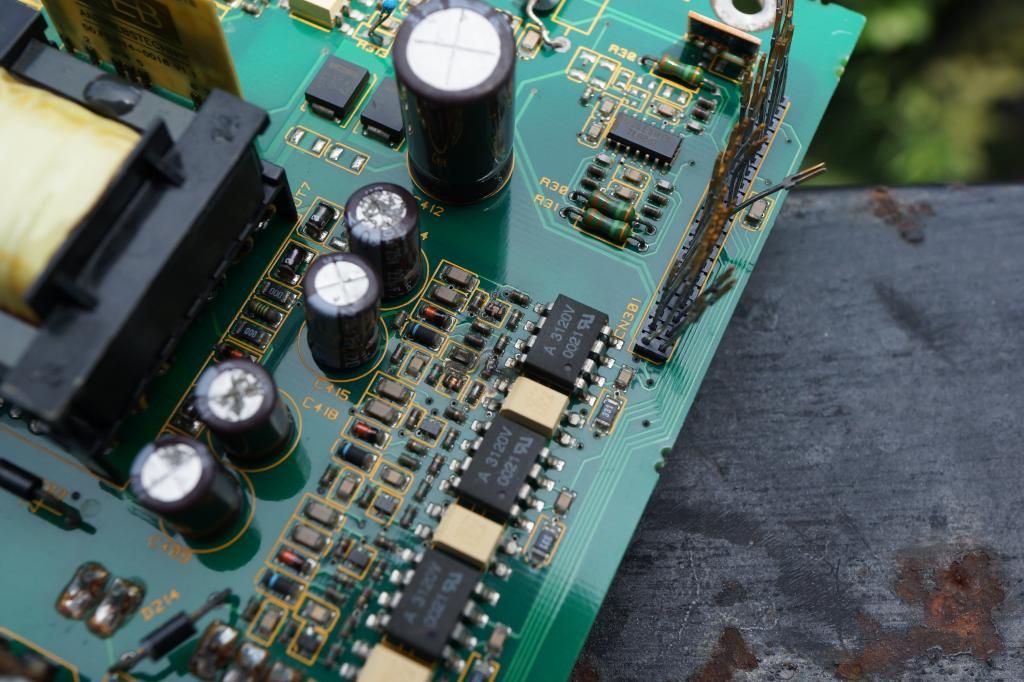

    cập nhật tình hinh
    em nó đã sạch đẹp
    cụ oánh bằng gì sạch thế . khả năng cao là xà bông xà phòng rửa rồi đem phơi khô.
    em nghĩ igbt khó tèo lắm . mà sao tháo từ 2 con bt giống nhau thì igbt lại khác nhau thế nhỉ . hay 1 con đã được repair lại
    0978835302
  10. #529
    5,854
    oh, 2 con cs khác nhau ah, cug ko thành vấn đề, bọn này chung portpin, bít đường mốt có xài vẽ mạch, mấy chú này taobao có bán, cũng ko tới nỗi đắt khủng khiếp
    2 con đều in trên pcb 13.F5
    nhưng 2 tem giấy thì khác nhau, 1 con 13.F5, 1 con là 23.F5
    em dùng cọ với omo, sạch là vì thổi bằng khí nén ah , ko để lại vết ố,vơi lại fit xịn, nó ko bám bẩn ah
    khá là kinh ngạch, dòn tới 20 30A mà nó chỉ chạy mạch, ko cần phủ chì lên mạch, đáng sợ thật
    b.r
    cái đồng đó trông thế mà tản nhiệt nhanh lắm. mình vừa khò vừa hàn cũng gỡ nó ra được nhưng ko lành lặn. hay nó là vàng pác giàu to rồi

    có thể bác đoán dúng, con 75A là thay vào, thấy trên bo có vẻ thiều lkien, giống như sửa nửa đường hehe

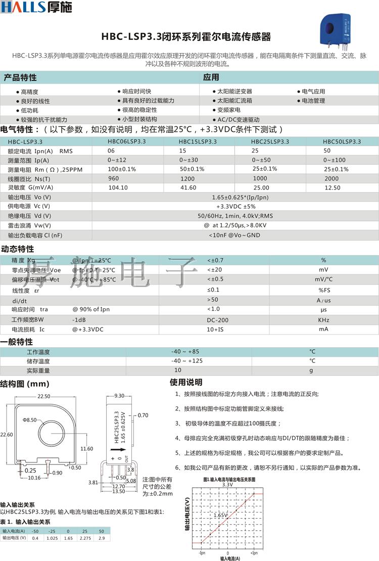

    Mấy cái cục xanh ở đầu out put 3 phase nó tác dụng gì thế cụ. Em thấy bt hay có
    0978835302
  15. #534
    5,854
    current sensor , dạng hall, cách ly, có thể đo được cả DC
    hãng LEM của giai ban là number 1, giá trung bình từ 15 đến 50usd 1 con ( mua lè digikey)
    1 số con CS nhó sử dụng linear opto của hãng avago, như A7800, A7480
    mấy drive servo panasonic hay dùng con opto này, có vẻ rẻ hơn
    sau này có mấy con hall current sensor rẻ hơn như ASC712, mấy drive china hay dùng, con này noise, hàng xịn người ta cần low noise thì cứ phải dùng LEM thôi
    http://www.lem.com/docs/products/hy50p_e.pdf
