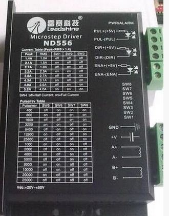

    ko bít dòng nd có phải là digital ko nữa vì emt hấy ghi nd-dm nhỡ nhầm sang analog thì hơi buồn
    hài bắt đầu dao động. tí . chả nhẽ Digital kinh thế. chắc tự giảm vi bước khi chậm đây mà. em đoán thế giờ đi tìm xem con nào rẻ bê về .
    báo cáo, dòng DM phải có cổng RS232 ( trên drive là jack rj11) dip số 4 on/off nhanh sẽ auto turnning, ko thoả mãn có thể conect bằng RS232 để turning manual ah
    ND556 hình như là analog cao cấp ah ( có thể chú nào đó OEM cho leadshine)

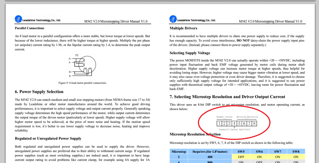

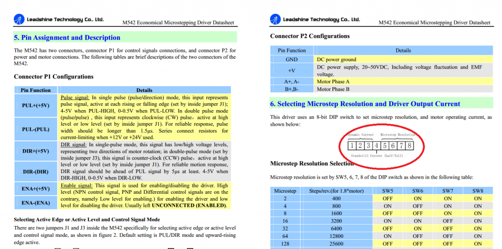

    thực tế cổng rs232 đó thường bị bỏ đi để tiết kiệm chi phí. và gần như tất cả các bé m542 của china đều có chế độ tự động cụ thể là em nào cũng có sw4 half full để kích hoạt chế độ đó.

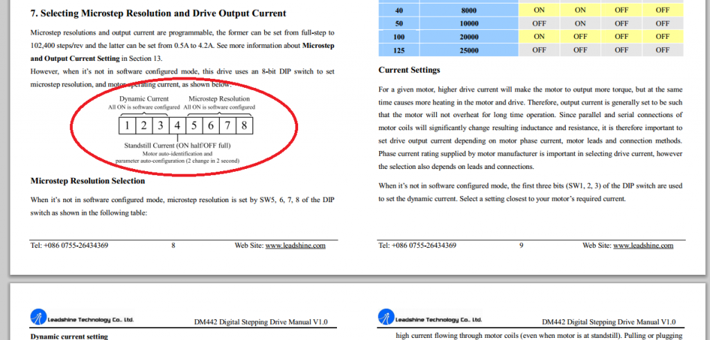

    hehe, cụ it noi ko đọc hdsd rồi nhé

    dm442 của em, ko bị tiết kiệm cỗng rs 232 đâu nhé

    Đọc thoánh có vẻ như để giảm dòng ko cần thiết lúc chạy 1 chiều . giảm tải .đỡ nóng đúng ko cụ
