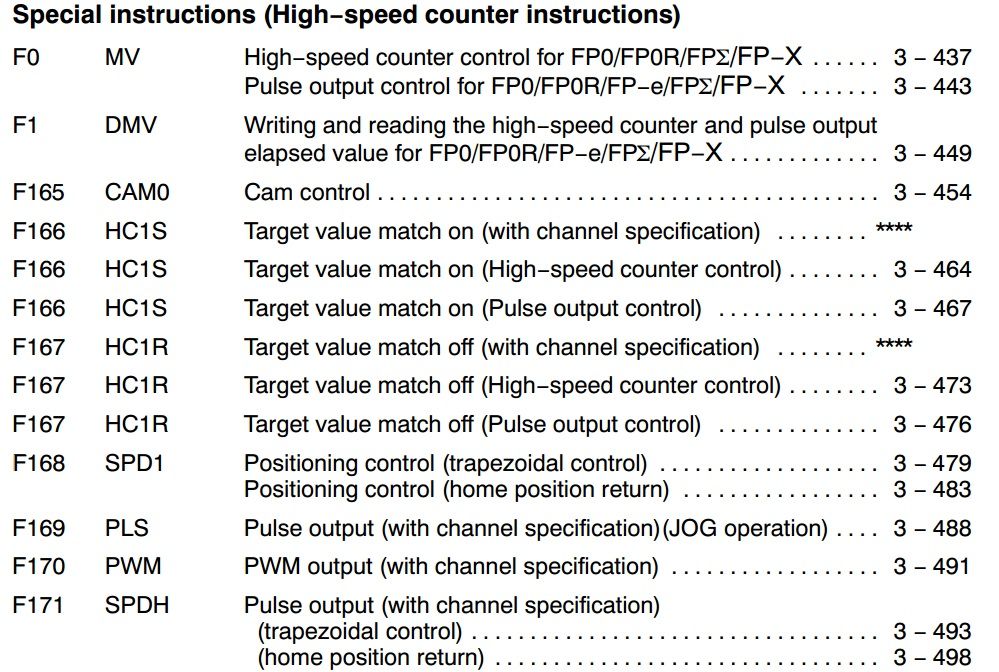

    F168 là position control > step/dir pluse generator
    F170 mới là PWM generator

    ồ đúng là vậy rồi, đang test mấy hàm của nó xem sao, tôi không nhớ rõ xin lỗi các bác, cảm ơn các bác nhắc nhở. Lúc nữa test hàm 170 xem sao.

    tôi dùng hàm f168 mà, sao bác nói vậy?
    Nếu tôi nhớ không nhầm thì với PLC Pana hàm F168 SPD,F169 PLS là hàm xuất xung. Hàm F170 PWM mới là hàm điều chế xung.
    (Tôi dùng PLC pana dòng FP0)

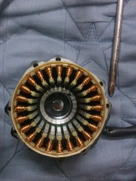

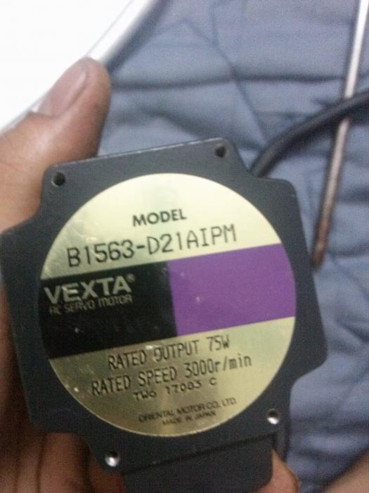

    Thấy cụ đổi gió em cũng đổi gió chả bít hạng gì .
ID:	4880Click vào ảnh để xem ảnh lớn hơn.
ID:	4881Click vào ảnh để xem ảnh lớn hơn.

    rotor có từ tính ko ah?

    Hút sắt chùn chụt cụ à . cắm vô driver asd thường nó nhích cái thôi nếu giữ chặt ko cho nhích thì nó ko báo lỗi. Vậy encoder nó dí lun vào mấy cuộn dây lun

    encoder nó giống ads luôn ah? motor cũng có 4 dây?

    Em nghĩ bản chất là encoder giống cấu tạo khác đưa luôn vô cuộn stator . cắm asd ok nếu giữ chặt driver ko báo lỗi . dây động lực 4 . encoder 4
    Ps driver em kiếm ko khó cơ bản vì 75w chả thích . có 2 bé ai mua bán rẹ cho 450k 2 chú . thích driver thêm 800k 1 chiếc @@

    Thiếu driver cụ à . cần thì phải mua thêm giá cứa cổ . hiện tại có 2 motor thôi.
    Nó có thực sự à ac servo ko cụ . hay hạng lai tạp.hả cụ

    đúng nghĩa servo là step servo hay ac servo em nghĩ cần có torque control
    còn step closeloop ~ semi closeloop, ko có torque control ah, torque phụ thuộc dòng, và dòng luôn ở mức lớn nhất

    thích ac servor thật . nhưng cư sphải đời nào cắm đc usb em mới mua ko cắm đc là đời cũ ko thích :
    con ac cỏ của vexta kia có lẽ ko nên gọi là ac servo vì nó fix dòng luôn .

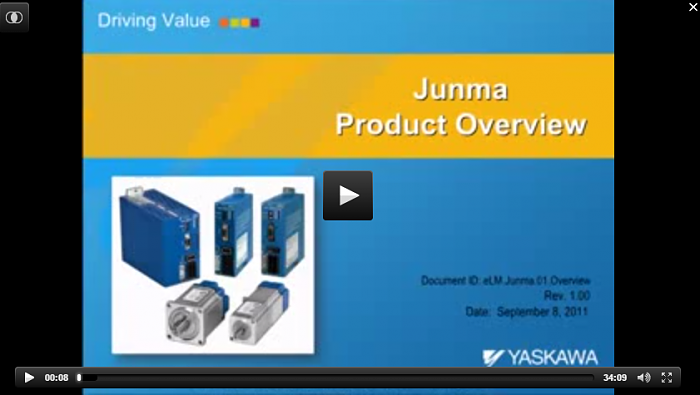

    nếu vậy thì theo em nghĩ dòng ac mới có mã đẹp đẽ Junma mới ra này cũng ko phải là ac servo vì nó xài như step
ID:	5008Click vào ảnh để xem ảnh lớn hơn.
    https://www.yaskawa.com/pycprd/produ...servo-products

    ac servo có đặc tính dễ sử dụng như step, cụ mở motor ra check xem sao , em nghĩ con motor nó là PMSM , đặc tính tốt thôi, ko phải step
