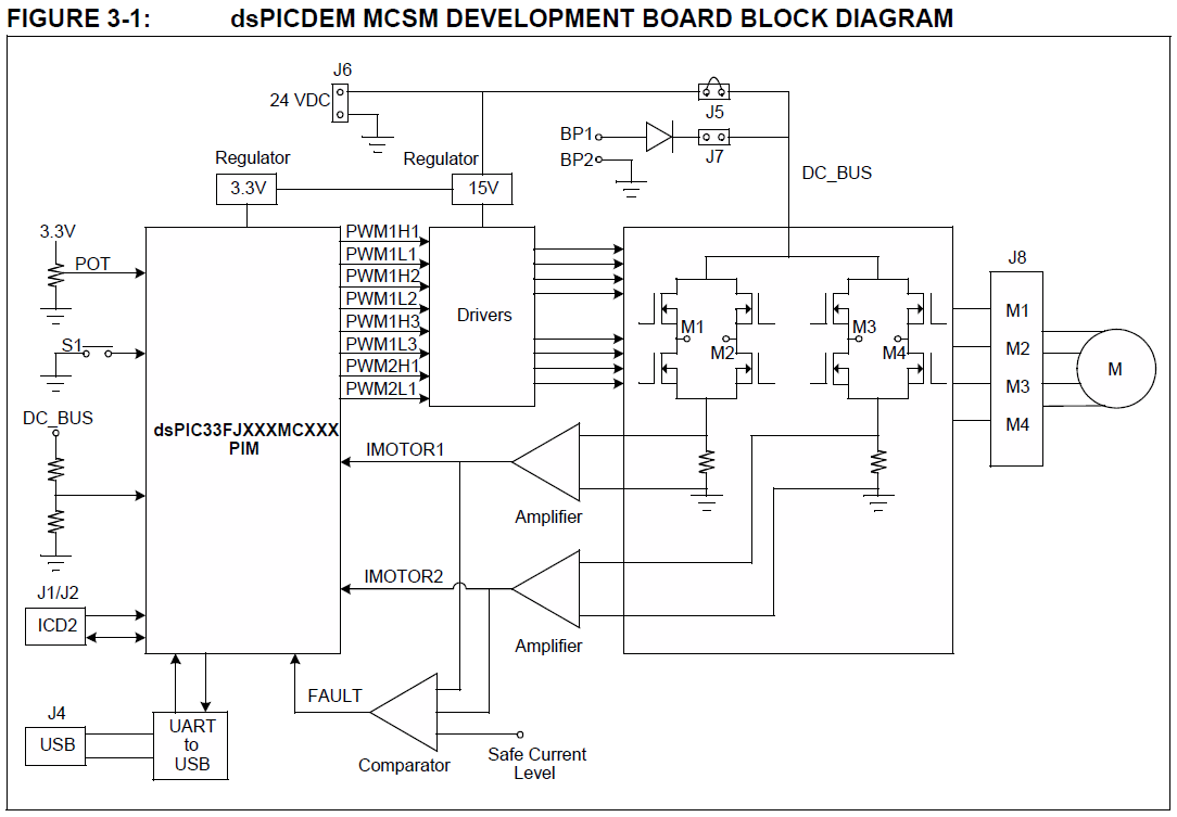

    phong cách microchip

    Ủa, sơ đồ đầu là motor bldc thì mình chỉ cần đo 1 mạch là đúng rồi mà sư phụ?
    Bọn microchip thiết kế gì mà kỹ dễ sợ. Đo dòng mà cần phải op-amp chi vậy ta? Hay là do con adc của microchip chỉ có 8 bit nên phải dùng op-amp?
    r shunt thường là 0.05ohm, nếu mạch 5A thi Vshunt = 5*0.05=0.25V , mà ADC thì thang đo 0~3.3V vậy phải khếch đại ~ 5 lần chứ ah

    drive step dung chip c2000 cùng dùng trở shunt trên 1 chân của cầu H thôi ah

    Ặc ặc.. đúng oài... giờ em toàn dùng integrated half bridge nên quên mất vụ này. Làm biếng quen, sắp tới chuyển sang IRS2184 + mosfet thì phải lo lại, mất công thiệt
    Để hồi nghiên cứu 1 shunt thử xem
