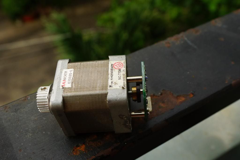

    em mới nhặt dược 1 con step motor của IAI , feedback từ tính, đang tra cứu xem feed back của nó thông số thế nào
    có thể là từ cái actutor này
    http://www.intelligentactuator.com/p...UST-1-0114.pdf

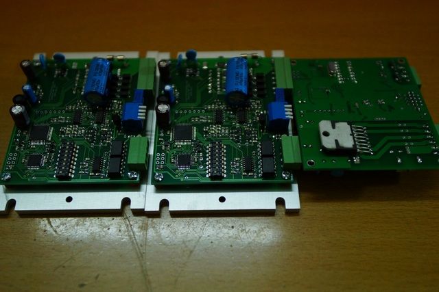

    step drive 2A 42V, protoptye M14R1
    cong suất L298, conector 3.81

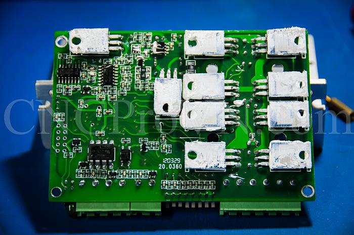

    Dòng driver hiệu YAKO (yankhong.com) chất lượng cũng thuộc loại khá của china.
    Số hiệu của các IC trên mạch đều bị xóa, em mù mờ vụ này nên không đoán được nó dùng cái gì
    Chỉ biết nó lái FET bằng mấy con trans đơn giản cho rẻ

    có coating silicon là xịn roài ah

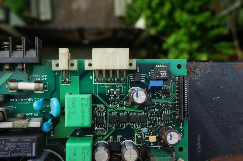

    alphastep wave from
    cũng ko có gì đặc biệt, và cũng ko đẹp cho lám
    ads24a + motor asm69ac

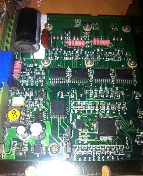

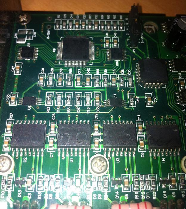

    M839 của LeadShine

    hix cạo số sạch sẽ

    Ha ha. Em mở ra nhìn thấy sạch quá dóng gói luôn khỏi cần quét bụi.
  21. #115
    5,840
    hix, để ý kỹ thấy mạch 4 layer, ghen tị ghe
    b.r
  22. #116
    Nhìn sao mà thấy được 4 lớp thế bác Nhất Sơn?. Chỉ bí kíp cho mình với.
    Soi ảnh nãy giờ mà chỉ thấy...................... bình thường
  23. #117
    5,840
    mạch 4 layer, 2 lớp giửa thường phụ trách nguồn và GND, dặc trung là nhìn rất rõ có lớp phủ
    b.r
  24. Thành viên đã cám ơn nhatson cho bài viết hữu ích này:
  25. #118
    Aha.. nhìn thấy lớp bên kia mờ mờ. Cứ tưởng là lớp thứ 2.
    Cái này chắc phải có kinh nghiệm, nghiêm cứu nhiều nên quen nghề. Thôi.. giữ nguyên mặt mạnh của mình, soi ốc vít cho dể

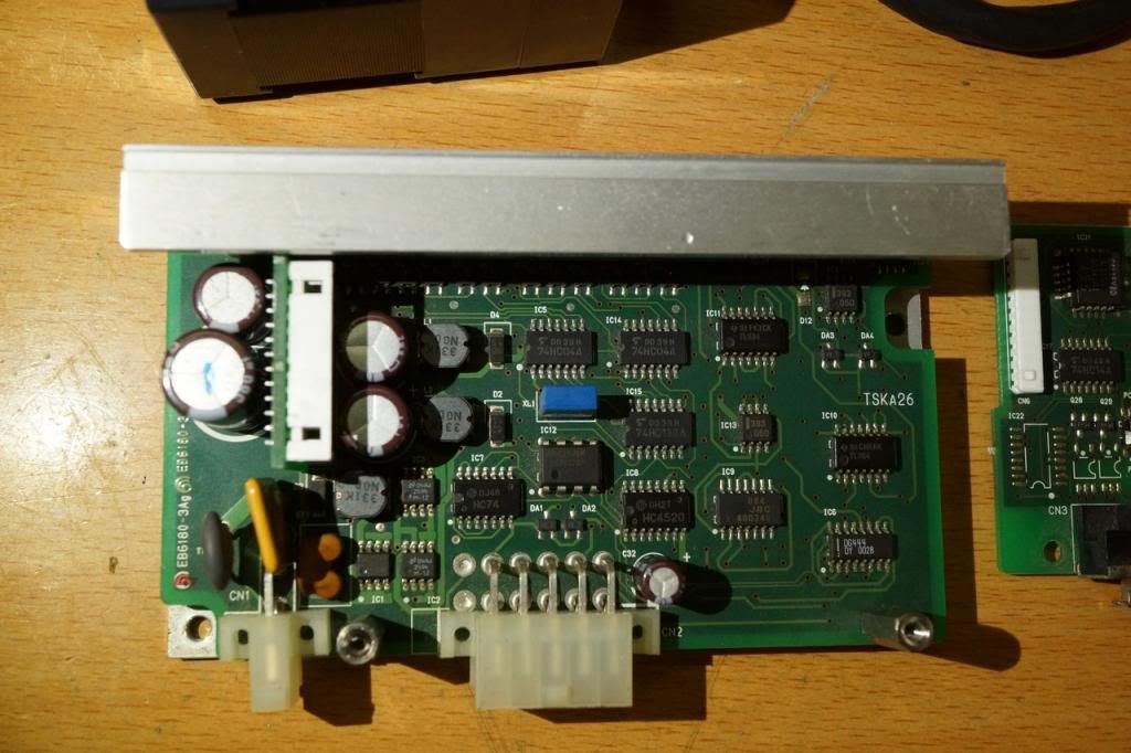

    alphastep asd18a-k
    toàn linh kiện rời
