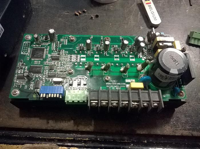

    ASD16-SSS
    Đây là dòng anpha chạy mạng của Vexta. Không tìm đâu ra manual - nên chỉ có thể sử dụng để ngâm (mà chạy mạng là ngâm rồi)
    Phần Nguồn và Công suất
    Phần điều khiển
    Tổng thể nhận dạng

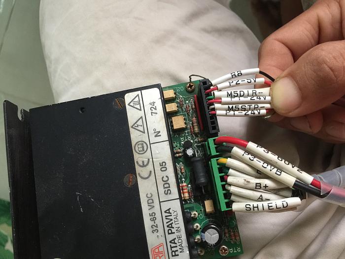

    Em có con nầy mà gà quá nên hem bít đi dây thế nào. Tìm manual ma không có. Xin các cao nhân chỉ giáo em thêm. Cảm ơn

    @toanho
    Trên dây còn các ký hiệu kìa bác, bác lật qua lại, tới lui xem mấy cái dây đó nó ghi những gì thifcmoiws đoán được ạ.

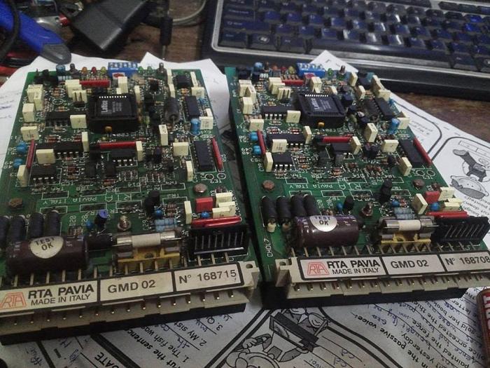

    hỉnh ảnh các step drive mà em có, bác nào có các loại khác bổ sung cho em nhé
    em bắt đầu với step drive MA860H, có lẽ là hàng xịn
    tổng thể
    trái tim
    có lẽ là chip DA tl7528
    nguồn
    còn một mớ ic phía dưới mà bị bôi số rồi
    b.r
    Coi lại đúng là hàng xin thật, e có Con Ma tháo ra thì con chíp chính ko có số chữ ký hiệu gì hết thì làm sao mình tim mua được đồ chính hãng bác
    đời mới em thấy digital, dùng chip của TI, tms320f28035, 48pin lqfp

    Em chụp lại mấy cổng đầu. Mấy cổng sau nối step thi em hiểu.Em thắc mắc là trong sơ đồ em lượm được có vẻ đơn giản nhưng trong cái drive nó ghi 24V và 5V nữa là sao các bác? còn cọng đầu tiên thì R8. Thấy manual của cụ Nhất Sơn thì ghi là GMD series only, còn của em là SDC hông biết được hông?

    Tạm hiểu là input nó chịu được 24V.
    Chân current chắc dùng để đưa vào chế độ idle hoặc disable.
    Fault chắc để error, open colector.
  20. #17
