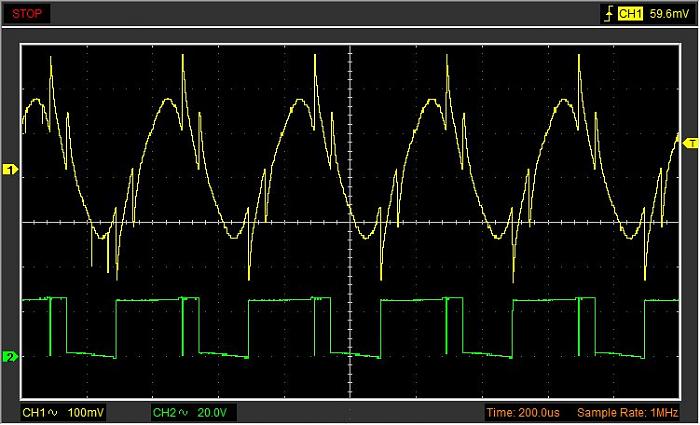

    Này thì motor cơ bắp mát lạnh (cool muscle)
    Cool Muscle CM1-C-23L20 giao thông với RnR Mach3 USB motion controller.
    Sau bao ngày đêm quên ăn, ngày quên ngủ. Bị nó giật tơi tả nào không kết nối, nào éo control, lúc thì error.
    Cuối cùng cũng khiến cho em nó chịu nghe lời.
    Thông số thiết kế chạy có 2000rpm, test chạy với 2400rpm xem sao
    Mai mốt nó có lên giá thì không phải tại mình nhé.

    Cụ CKD cho hỏi ngu phát là con step này tích hợp driver luôn òi phải hok cụ
    6,681
    Trích dẫn Gửi bởi kenshido1231 Xem bài viết
    Đúng rồi cụ.
    Mặc định nó dùng computer control qua rs232. Có làm vài thao tác để chạy được với mach3 như clip. Có cái đời cũ quá, nên nhiều cái cũng khó khăn.

    Làm cái tut luôn đi Cụ, hôm bữa thấy chỗ kia có mấy con mà ko biết xài nên ko có dám mua.
