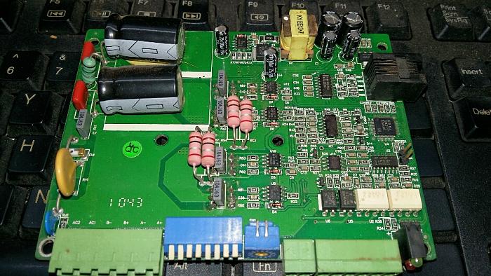

    dma860h leisai
    http://leisaikeji.com/
    bộ này dùng mcu ti c2000, có nhân xung khi chạy tốc độ chậm > smooth
    2017-07-18_10-05-45 by tivoidethuong, on Flickr
    2017-07-18_10-05-24 by tivoidethuong, on Flickr
    Lần sửa cuối bởi nhatson, ngày 18-07-2017 lúc 10:28:39 PM.

    Trở công suất Dale cơ ạ?
  13. #1350
    5,863
    trở nhằm gi so với cái pcb 4 layer

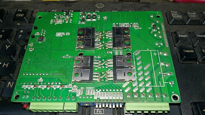

    hàng cổ của leadshine
    DSC_4913 by tivoidethuong, on Flickr
    DSC_4914 by tivoidethuong, on Flickr
    DSC_4916 by tivoidethuong, on Flickr
