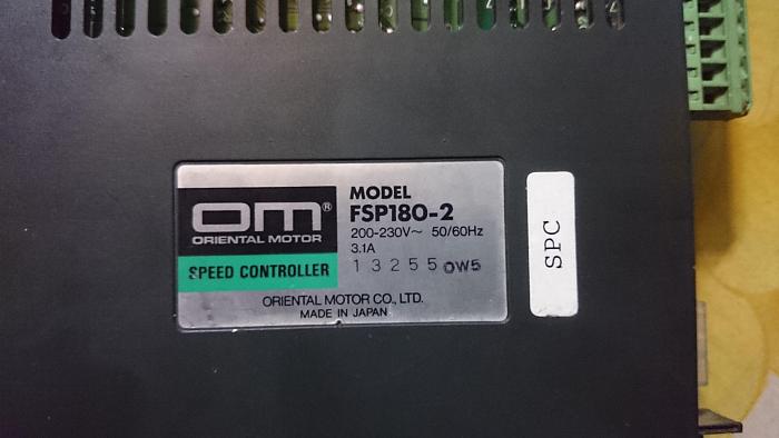

    Xin chỉ dẫn chân ra step của FSP180-2
    Xin Chào các bạn, mình lục được cái này mà kg biết đấu dây ra Step 2 phase tại cổng CN1, Tìm manual trên google rồi mà kg thấy,
    Xin nhờ sự giúp đỡ. Xin chân thành cảm ơn.

    Theo em thì cái này không phải để điều khiển stepper motor đâu ạ. Có thể là nó điều khiển động cơ không đồng bộ 3 pha.
