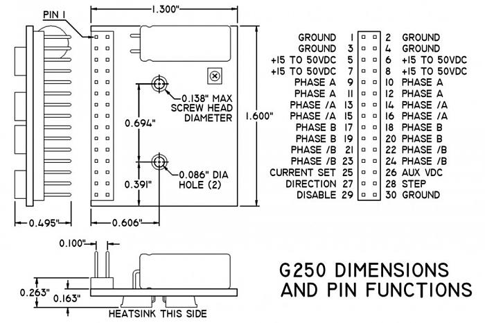

    Một số hình ảnh sưu tầm về Gecko G250...
    - G250X Digital Step Drive, được dùng trong modun G540
    - G251X Digital Step Drive, anh em với G250

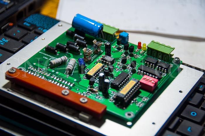

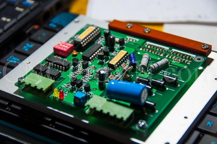

    Thấy mọi người đang sốt vì BeDrive 422CV.. nên lấy hết can đảm làm cuộc phẫu thuật.. sau đó làm vài cái ảnh đậm chất nghệ thuật cho nó bớt buồn

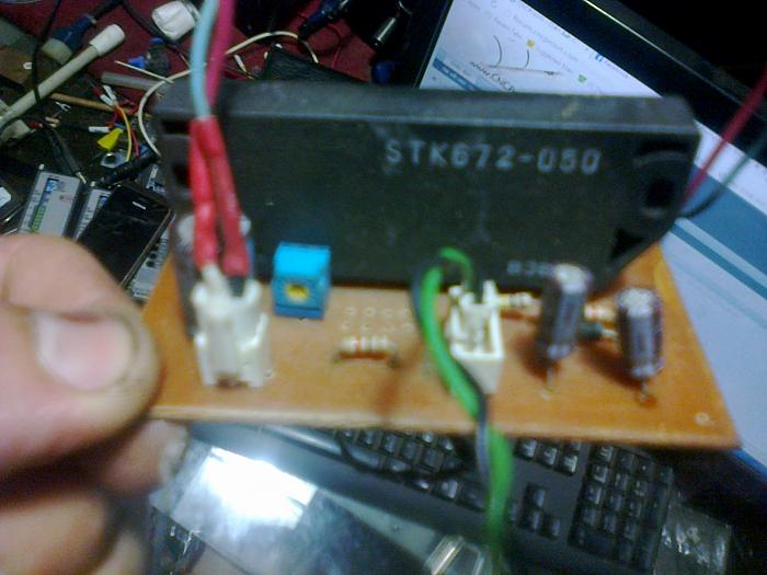

    bổ xung các bác driver made in racingboy công nghệ jav phiên bản 1.0 hehe , ra bãi mà gặp e này thì các bác hốt nhanh nhé , nó chỉ sản suất có 3 cái thui , hiện tại 1 cái ko chạy, 1 cái cháy rùi nên còn 1 cái thuộc hàng hiếm đó. hehe
