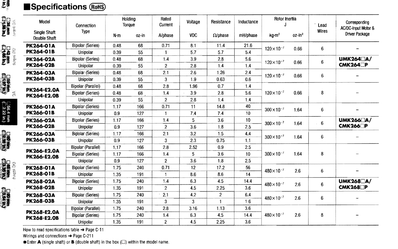

    sau một lúc dùng thử Driver M6600 ,em quyết định quăng vào góc tối vì những lý do sau :
    nguồn nuôi 24v , thử với vexta 268-02a điều đầu tiên gây ấn tượng là moter có tiếng sôi, tiếng rít như radio mất sóng ( không khoái rồi nha.! ) chỉnh ampe đủ kiểu vẫn sôi nhưng với mức độ khác nhau
    2 là : dễ bị nhiễu ( để yên trên bàn moter chạy khá khỏe nhưng đụng vào là trượt xung kêu e...e mà cốt đứng luôn, bỏ xuống bàn lại chạy tiếp, nếu nối mass thì không bị !)
    3 là : nhận thấy momen và tốc độ không bằng driver 110 của nhật
    4 là : tiếng gầm rung của nó cũng đâu thua kém gì driver nhật ( chỉ oai cái microstep )
    nói chung không khoái lắm ! chỉ được cái nhỏ gọn, đẹp , do cấp nguồn DC thấp nên không bị giật như Driver 110 nếu vô ý đụng phải ( em bị driver 110 giật hoài do chưa nối mass sườn và tủ điện
    theo các bác thì đánh giá của em về driver này đúng hay sai , hay em chôm phải driver somali !!!!!!!!!!!!!!????????????????

    em lười tra sheet, vấn đề ở chỗ có thể motor 268-02a là loại có cảm kháng cao, cần chạy vơi drive áp cao , dùng áp thấp ko ngon
    em thấy người ta test chạy cũng tốt mà
    b.r
    Vexta cũng có mấy driver áp thấp cho pk268 mà bác.
    Theo ý riêng thì mình thây có thể ở khâu nào đó không hợp lý. Vì mình đã dùng tb6560 gần cả năm mà vẫn ok. Tb6600 được phát triển sau, theo datasheet thì có nhiều cải tiến nên chắc phải tốt hơn.
    Nếu bác dùng motor cho driver 110 thì chắc đố là vấn đề.

    nếu áp thấp , điện DC thì em nghĩ bác nên chọn mấy em step syn hay motor bước 2 pha của USA thì hơn , mấy con đó dành cho drive áp thấp dòng cao, vexta thì bác chịu khó tra mã trên động cơ , có mấy loại dành cho drive áp 110V hay 220V thì kết nối với drive này chạy gầm gừ châm chạp , em đã từng bị và đành bán 1 mớ cho 1 đại ca trên đây , bán xong đại ca ấy dùng drive áp cao của leadshine lái nó chạy vù vù , thế là em học được 1 bài học phải tìm hiểu nhiều hơn .
    5,840
    củ cụ chủ theard là pk268-02a > 14mH> dùng với driev UMK268
    http://www.velmex.com/pdf/mc/vexta-nema23-motors.pdf
    http://www.orientalmotor.com/product...usa_st_umk.pdf

    Ui, giống lão Nam ròm nói thì bọn Vexta hay chơi motor inductance cao, áp cao, dòng thấp, mấy con driver bình dân này chạy ko hợp đâu. Bác kiếm loại của Sanyo hoặc các loại step có dòng khủng khủng tí (5-6A) thì inductance thường thấp chạy mấy con này mới được. Còn ko thì kiếm bài của chú Racing Boy, giải phẫu thẩm mỹ mấy em motor đó thì mới chạy áp thấp được.

    Các driver ổn dòng bằng xung nên ít nhiều gì cũng có tiếng rít hết.
    Tùy theo motor & tốc độ mà chỉnh decay sẽ tốt hơn bác ạ. Có loại chỉnh low, có loại mix hoặc high. Khi chỉnh OK thì tiếng rít sẽ giảm và motor chạy trơn tru hơn.

    mấy con chip tích hợp, nó dùng PWM dạng fix off time, thời gian dóng là có định, nên nó chỉnh decay theo mức khá dễ dàng,
    với drive gecko,centend, dùng PWM fix time, và dùng fast decay, mix decay khá là khó khăn với kỹ thuật PWM fix time, nên ko chỉnh decay mà chỉnh wave from
    mục tiêu là chỉnh cái điểm 0 của sin current wave from nó chuẩn
    - decay slow nhiều nó sẻ cao hơn điểm 0
    - decay fast nó sẽ bị âm khi qua điểm 0
    1 ví dụ khi decay slow nhiều, dẫn đến khi qua điểm 0 bị dương
