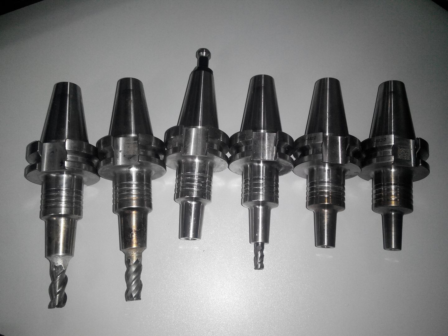

thế clip trên thì loại kẹp bằng er vs loại này thì loại nào phay sướng hơn ạ , e nhìn như gà xem tranh ạ, hehe

Nguyên lý đơn giản theo cờ-nhíp này ợ...
Nóng lên nở ra nhét dao vào, nguội lại thì co lại kẹp dao khít vào.
Gãy dao thì cho nó nở ra, rút dao cũ rồi nhét dao mới vào thôi ợ, cơ mà ít khi nào gãy dao giữa chừng xuân lắm, trừ khi quá sức)))
Cách gắn dao này có nhiều điểm tiện lợi là đơn giản, nhẹ công sức, thay nhanh hơn vặn siết, thay 1 dàn cả chục con (máy 5D lên tới hàng trăm) ) mà siết thì bỏ thân luôn. Chuôi dao dài tiện cho gia công 4 5 trục như cánh chân vịt hay turbine và độ run out thì <0.001mm trên đoạn dài bao nhiêu thì em quên roài

có bt 40 làm 5-7 chiếc là gần đầy mâm dao hihi
Hehe theo em thì lúc ấy keo 502 hiệu Con Voi sẽ phát huy tác dụng thần kì ợ
(hoặc là chấm hàn vv...vì em chưa dùng thử nên phán bừa, đừng chém em tội em lắm ợ)
Thực tế thì em không biết nó có coolant hay không và cũng chưa có nghĩ ra cách nào để lấy dao ra như trường hợp bác Nhatson đã thắc mắc. Tuy nhiên chưa thử chưa biết ợ, có khi nó nóng rồi bác trút xuống là nó tụt ra thì lúc đó khỏi phải nghĩ ngợi rồi hehe
Nóng mà tự tụt ra được thì hơi căng.
Cái này xài sau một thời gian em sợ lỗ nó loe ra lỏng dao thôi. Còn hầu như tất cả các cán dao loại này có lỗ thông nên chắc cũng dễ tháo dao ra.
Em không nghĩ dùng cái này không nhằm mục đích nhanh hơn các loại collet khác đâu, vì thời gian nung nóng, lắp dao, chờ nguội mất ít nhất 5-10p. Trong khi các loại collet khác chỉ mất chưa đầy 1p là xong rồi.
Theo em dc biết thì một số nơi (đa số là trung tâm gia công) đến kỳ bảo dưỡng định kỳ + so kiểm dao thì cái đội chuyên mài dao và thay dao hơi phê. Thay 1 dàn cỡ vài chục con. Lúc đó máy móc nó phát huy ưu điểm hơn so với năng lượng cơm gạo.
Có khi mấy con dao Cạc-bít nó xài vài lần là thay, đội nào tiết kiệm mài lại xài (như em lâu lâu có lụm dc cỡ chục con ball từ 0.5 -> 6mm cán 6mm còn mới keng của Mitsu)
Nếu có khả năng tài chánh thì chắc lúc đó em sẽ đích thân kiểm chứng, chứ nói không không thì thật thật giả giả nó vẫn lẫn lộn nhau hoài hehe.
