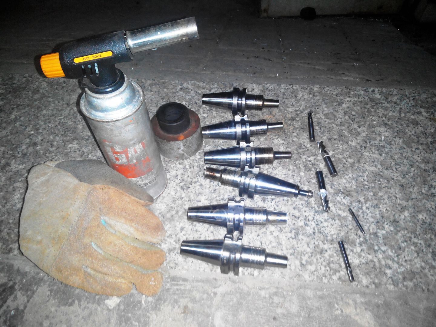

    Tối qua em lấy cái khò gas ra khò thử, tháo lắp ok, được mấy con dao mài lại xài tạm
    Có 2 cái cán 10mm gia công nhôm bị chảy, dính cứng luôn em phải lấy ốc sắt đóng ra, mài bỏ nhôm.
    Với khò gas, cái đế gá, bao tay da, 10p sau được như này, để nguội 15p nữa đem cất
    Em đã PM chủ thớt lấy thêm ít nữa để dành + share.
