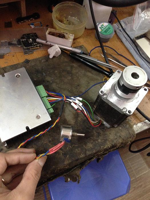

    nếu bác chủ không cần chính xác thì dùng động cơ DC có hộp số.
    vụ này cũng làm em đau đầu, vì cần độ chính xác và tải cũng nặng (20kg) nên em dùng step, Mục đích lắp vào bộ vitme chỉnh tiêu cự em laser.
    Tính năng có 2 nút bấm để đảo chiều, 1 chiết áp thay đổi tốc độ từ sên > thỏ . Cái này không phải em làm mà 1 anh lớn lắp tặng em. Bận nên đến giờ vẫn chưa lắp vào máy nên mới tranh thủ chụp cái hình. Tý lắp luôn cho gọn.
