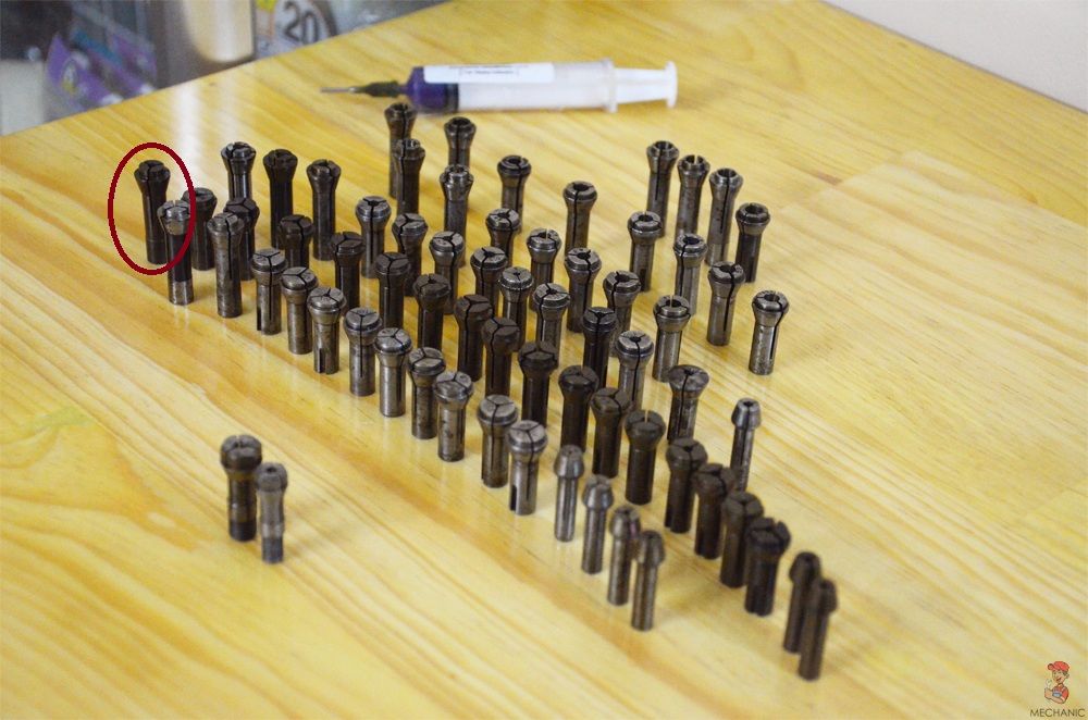

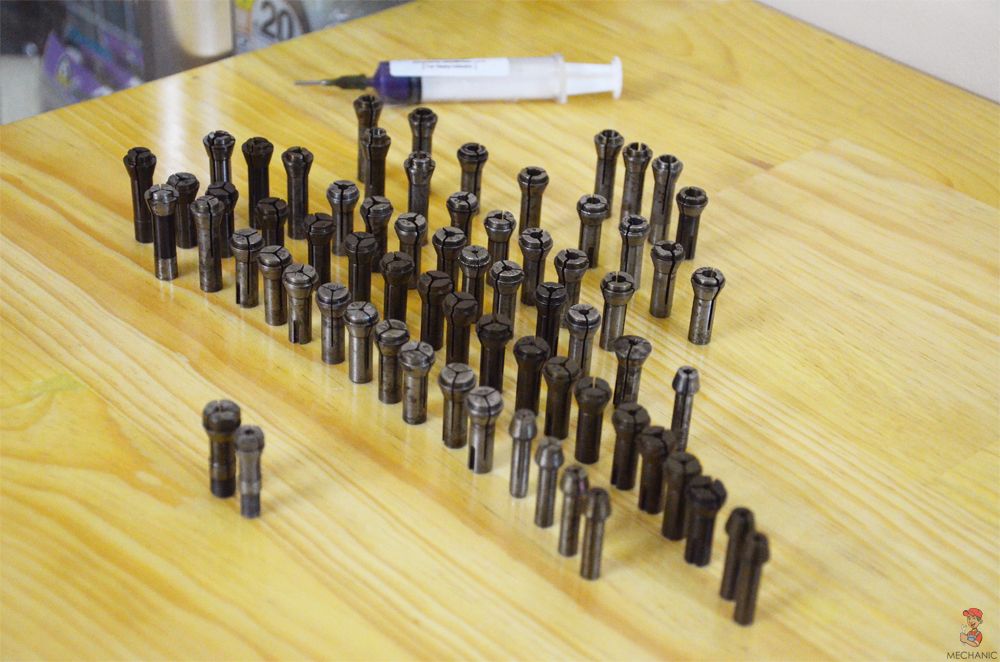

    Thấy mấy cái collect này có vẻ quen quen, bác nào có cái video nó thay collect như thế nào thì có thể mình giúp được. Không chỉ Thấy collect có đường kính kẹp dao từ 1-6mm mà còn 1.x và 6.x luôn
    Lần sửa cuối bởi Mechanic, ngày 29-11-2015 lúc 09:51:13 PM.

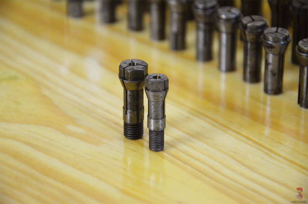

    Cảm ơn bác mechanic trước , nếu bác có bất cứ hình ảnh collet gì về mấy em này cứ đưa hình lên , em thuộc lòng hết collet mà , nói chunh cái collet gì có cái hình lục giác như con tán phía trên đầu thì chính nó đó , em có 2 dòng spindle xài mấy món này , Precise fischer và jager.

    - Nếu như coi qua clip của anh Nhat Son post thì collect loại dài như vậy mình chưa thấy, nếu trong file PDF thì có mấy loại mình đang có. Thấy loại này thì mình có từ 1.x - 6.x mm, mà chẳng khi nào dùng đến.
    - Nếu theo như anh NamCNC để cập đến loại đầu dạng HEX và có ren đuôi thì lúc trước mình có nhiều ( khoảng 20 cái hơn ) mà chẳng biết dùng vào việc gì nên cho mấy người bạn, phần còn lại thì vứt tùm lum chổ trong nhà. Giờ chỉ kiếm thấy loại 3.3 mm và 3.0 mm.

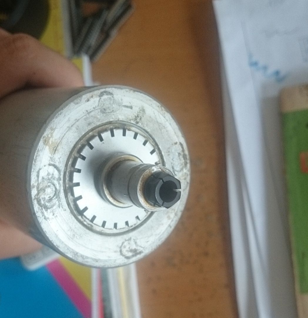

    Mà tả một hồi sao em thấy cái spindle air bearing cũ xì của em nó hơn tất, công suất hơn 2kw, max speed 120krpm, êm hơn, collet cũng tương tự, IM nên biến tần dễ kiếm. Mỗi cái khó là hao khí nén.

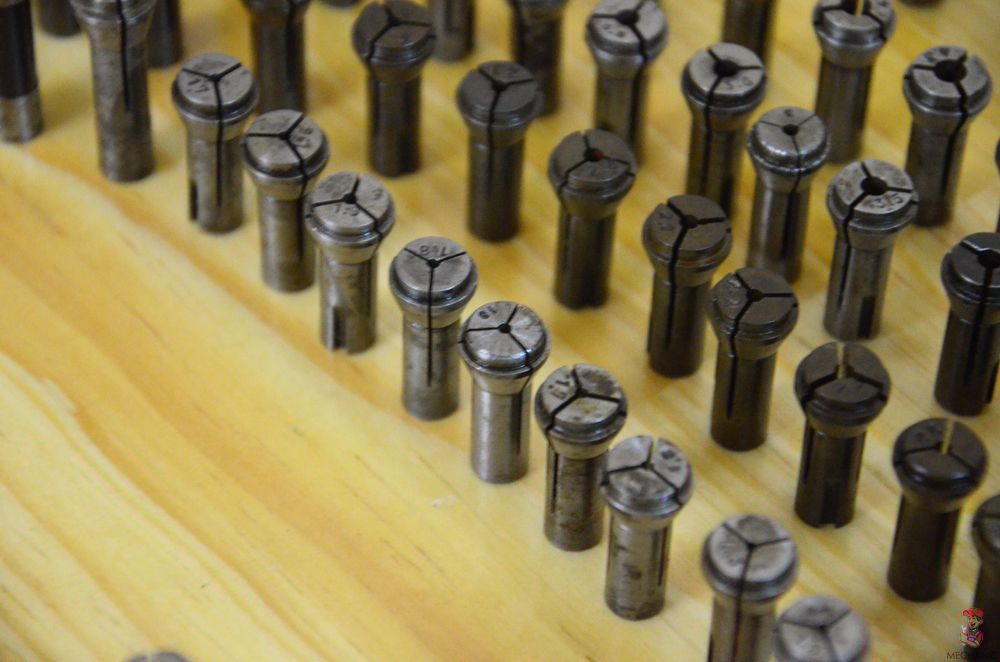

    5,895
    cụ cho em hình cận cảnh con em khoanh đỏ và những con giống nó ko?
    thanks
  14. #12
    các collet em thấy có 2 cái ren ngoài là dành cho máy mài , còn lại là collet rút cho máy tiện mini , không có cái nào dành cho mấy em spindle này, cảm ơn bác mechanic nhiều nhiều.
