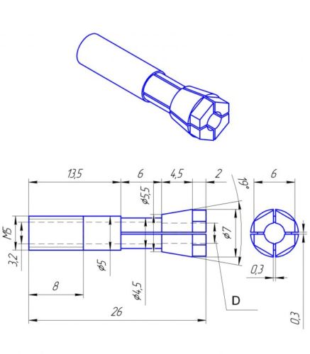

    Có khi nào DIY collet không nhẩy, mua chát quá.
  21. #17
    Cái này xưởng em gia công được nè.
    Cơ bản máy tiện mini chưa xong nên gia công trên máy lớn, chất lượng kém hơn.
  22. Thành viên đã cám ơn Ga con cho bài viết hữu ích này:
  23. #18
    6,680
    Vậy khi nào xong cụ hú cái nhé.. đặt hàng

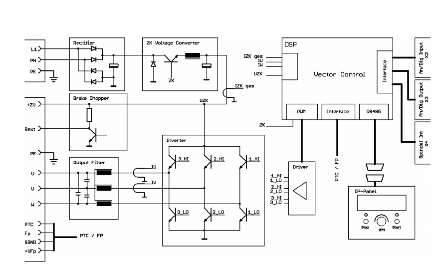

    guc go thấy ngày xưa spindle jager hay dùng với biến tần BMR, em check BMR đời mới đều có bộ điều khiển áp
    http://www.bmr-gmbh.de/Englisch/inde.../SFU0303_E.pdf
