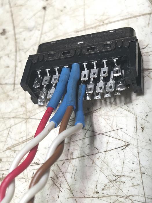

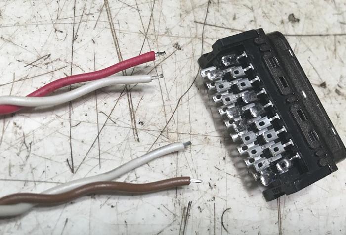

    Số là em mới mua chục bộ an-pha sì-tép, đấu nối các kiểu nó vẫn quay 1 chiều.
    - dây chung nối Ground (cả trên bob và ngoài)
    - dây chung nối +5V (cả Vcc trên bob và nguồn ngoài)
    Mấy ngày nghỉ phép đi tong.
    Các bác cho hỏi vị trí các chân trên rắc cắm nhìn theo hướng này đúng không?
    3 chân 1 (+5V), 2 (ground) và 3 (24V) có cần phải nối không ah?

    Đấu nối các kiểu vẫn chạy 1 chiều thì bác kiểm tra lại cái cần gạt 1P/2P, bác gạt về 1P là xong nhé.
    Đấu dây thì chân 9, 11 bác nối với 5V. chân 10 nối với DIR, chân 12 nối với PUL. Config trong mach 3 là Active low.

    Gạt về 1P thì nó không chịu quay bác ah. (Chỉ nghe tín hiệu "kịch" mà ứ chịu quay)
    Đã nối đúng theo như bác mô tả nhưng cũng vậy.

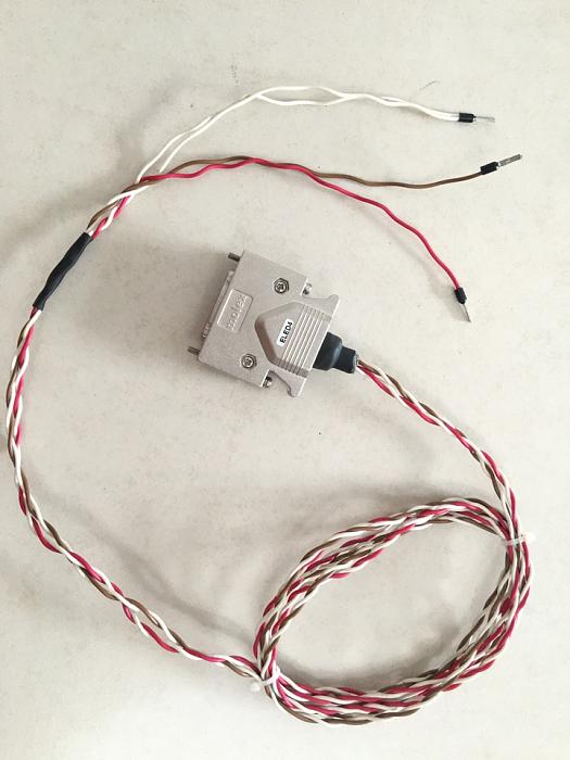

    Đã quay được rồi và không biết tại sao. 1 bộ dây chung để tự do thì quay 2 chiều, 1 bộ dây chung nối với nguồn 5v ngoài mới chịu.? Nối với PC 5V Vcc trên bob ra nó đứng im!
    Vài hình ảnh góp tham khảo:
    Chắc tại dây diện đi tùm lum quá! Để kiếm cục lọc chống nhiễu.
    Lần sửa cuối bởi ppgas, ngày 08-12-2015 lúc 03:17:46 PM.

    Đoạn chữ màu đỏ này là sao bác ơi? Bác chỉ nối từ driver tới Bob thôi.
    Ah có nghĩa là thử:
    - nối dây chung (9,11) vào dây nối đất (từ ổ điện), nó quay 1 chiều. Thử nối với chân PC GND trên bob nó vẫn 1 chiều!?
    - nối dây chung vào nguồn rời 5v, hoặc chân Vcc PC5V cũng vẫn vậy (quay 1 chiều).
    Bây giờ thì đấu thử 4 driver, chỉ 1 cặp dây chung của 1 driver nối nguồn 5v ngoài, 3 cặp còn lại cứ để tự do (không nối đâu cả) thì cả 4 con quay ngon lành. Chẳng biết đâu mà lần...
