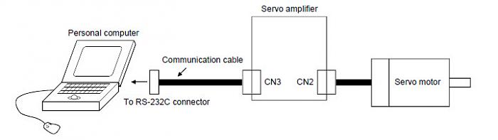

    bác kết nối được với máy tính chưa.

    Chiều nay nghỉ tết, ngồi hàn hàn gắn gắn, theo sơ đồ.
    Chân 2 (Dsub) - chân 12 (CN3)
    Chân 3 (Dsub) - chân 2 (CN3)
    Chân 5 (Dsub) - chân 1(CN3) - chân 11 (CN3)
    Chân 4 (Dsub) - chân 6 (Dsub)
    Chân 7 (Dsub) - chân 8 (Dsub)

    Đấu nối và kết quả thật bất ngờ
    Không biết khai báo trong cài đặt ra sao các bác?
    Hay cổng COM máy hư rồi nhỉ?
