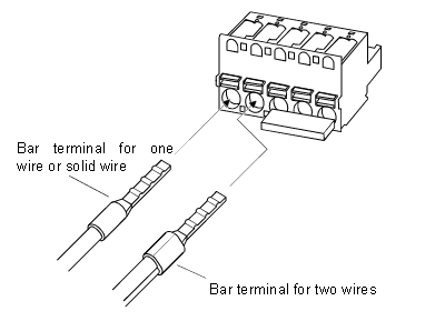

    Thiệt tình là mừng lắm bác ah. Thấy nó chạy nhẹ nhàng và êm ái. Cảm giác rất là 'sữa chua'
    Đợi đèn charger tắt hẳn, hôm sau em thử cắm điện lại đèn vẫn sáng!
    Coi chừng chứ cái cầu nối chỗ cái jack 5 chân bị lỏng nhé
Name:	12-24-2015 7-04-04 PM.png
    Em vừa kiểm tra xong, tình hình là không phải do cái này bác thuhanoi.
