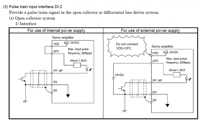

    Em đấu giống như trên.rồi cài đặt các thông số về như ban đầu theo manual. chỉ thay đổi có p21 từ 0000 em đổi thành 0001. bật lên động cơ có hãm tunning được nhưng em cấp xung thì không chạy có còn có thông số nào cần điều chỉnh không máy đai ca giúp em với.
    Hi bro. mình cũng kết nối theo sơ đồ đó, nhưng khác cái là chân phát xung và chân dir (PP và NP) mình kết nối với chân phát xung Y0 và Y1 của PLC (FX3U-48MT) còn chân PG & NG thì kết nối với 24V của PLC. Phát xung thì nó chạy nhưng bốc khói điện trở 113 (phía mặt bên có dán nhãn gần chữ CN1A). Có bro nào biết nguyên nhân và cách khắc phục ko chỉ giúp mình với.
  4. #84
    6,680
    Kết nối với 24V phải thêm điện trở ngoài nữa mới Ok. Không thì bay con điện trở hoặc nặng hơn là opto trên mạch driver.

    Kích xung 24V từ PLC thì bác phải thêm điện trở ngoài nếu kết nối theo kiểu difference line, hoặc là đấu theo kiểu open collector như bên dưới nếu không muốn thêm điện trở

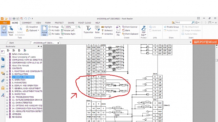

    Có bác nào ở trên kết nối để điều khiển con này bằng PLC mà lại cấp nguồn 24v vào chân 12 và 13 là sai rồi, bác đọc manual xem, phải cấp nguồn +24 vào chân 11 nhá, còn paramet thì các bác trên kia đã nói rồi, e vừa mua 1 con của bác Elenercom và cũng dùng FX3G 24MT ES-A để điều khiển, config ok rồi đang đợi phần cơ khí chế tạo xong là dc. Như hình nè
