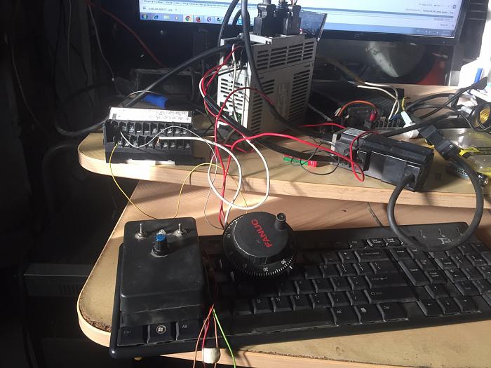

Em đã khắc phục được vấn đề Rd-of. Động cơ đã hãm turning nhưng đấu nối chân CNC A như hướng dẫn cấp xung vẫn không quay. Có phải cần chỉnh thêm Parametter nào nữa ko các bác, em cám ơn
em kết nối như mọi người hướng dẫn nhưng bật lên báo rd-of và động cơ ko hãm tunning. Các bác cho em hỏi vậy nó bị gì ạ?
Bác tóm tắt bác đã nối như thế nào, đã setup parameter như thế nào?
Về phền kết nối.
CN1B: em nối chân 5,10,15,16,17 chung với nhau
chân 3 nối 13
CN1A em nối chân NG,PG vào 5v; chân PP vào pulse- và NP vào Dir -
Về Paremeter em cài đặt theo lại tất cả theo Initial Value theo trang 125-127 trong Manual
Chỉ thay đổi P21 thành 0001, 0011
và P41 thành 0001, 0011, 0111
Em cám ơn bác

Bác nối 0v của BOB vào SG đi. Xem sao đã.
Nếu chưa được thì làm nhanh thế này theo pp của bác ghoang: nối PP(3) vô GND còn chân PG(13) nhấp nhấp vô 5V xem motor có nhích không nếu không thì làm ngược lại PP vô 5V và PG nhấp vô GND. Nếu nó chạy thì xem lại BOB (khả năng không chạy là rất thấp)
Em làm theo cách bác chỉ thì thấy số trên mặt nhảy nhưng motro ko quay, có lẽ do em cài bước nhỏ quá phải không ạ? Bác hướng dẫn giúp em cách chỉnh vi bước giúp em với, em cám ơn bác
báo cáo các bác em đã làm được, nguyên nhân là cái núm xoay xoay bác Gamo làm cho em phát xung driver này không nhận, nối với BOB là ok, xin cám ơn mọi người

Em nghi là hắn đang để tốc độ cao, cắm ngay vào thì driver nó đơ, trong khi quay tay thì chầm chậm nên chạy. Cái bộ phát xung đó của hắn thằng đệ tử làm gấp cho hắn, chỉ làm 1 cái ti, tốc độ chậm nhất cũng đã khá nhanh. Rồi cả năm ko biết còn pin ko? Ngoài ra đề phòng con gà ktshung đem dây âm dương chích vào nhau cho vui, dòng của bộ phát xung này có giới hạn, nhiều khi chỉ đủ cho step driver nhưng ko đủ cho con Mitsu.

Có một lý do, mà hôm rồi cụ gì làm máy cũng dính nè.., là duty cycle của xung. 555 chắc chắc là out ra 50% rồi. Có thể pulse time không phù hợp với input của con Mitsu nên nó ứ thèm chạy đó thôi.
