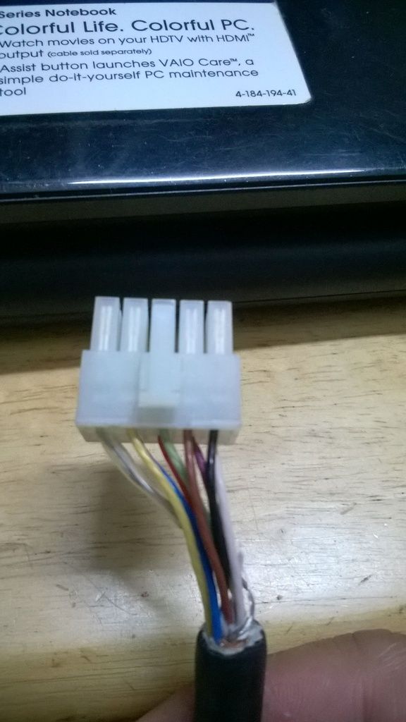

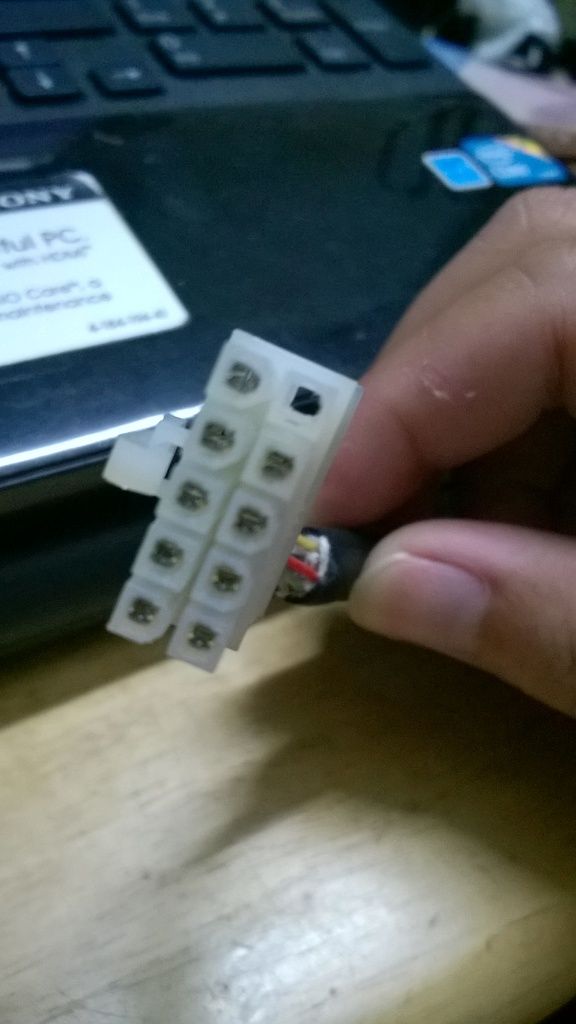

    Hiện tại mình cần mua 2 sợi cáp giống này.
    (1 đầu đực và 1 đầu cái)
    hoặc 2 đầu không cũng được. anh em nào có nhường mình 2 pộ nha. thanks

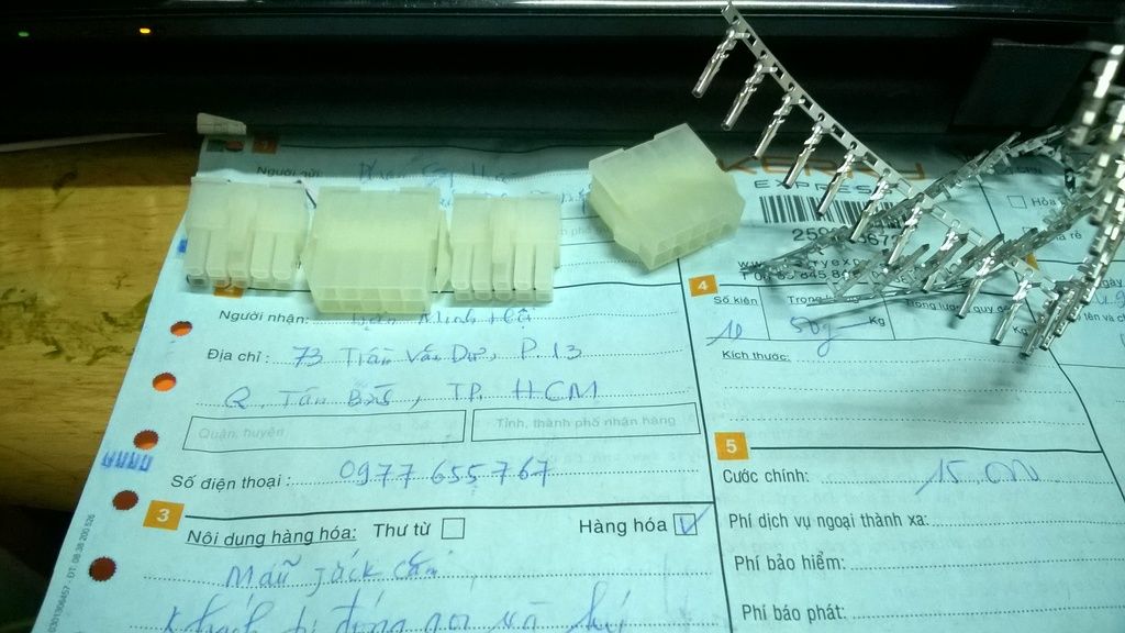

    cảm ơn anh. em mới nhận đuợc 2 đầu nối thanks.

    Chợ NT bán đầy mà anh (hẻm sát tiệm Ngọc đi vào một chút).
    Đa phần bấm sai nguyên tắc, không được như nguyên bản. Cáp động lực không thể đi cùng với cáp tín hiệu chung 1 dây như thế, nhất là tín hiệu analog. Dây zin nó có 2 sợi bên trong rõ ràng, 4 dây động lực lõi to hơn, đánh theo cặp; 4 dây tín hiệu còn lại đi thành 1 sợi (2 cặp đánh xoắn) có giáp riêng.

    Biết thế nhưng dây 8 lõi đúng chuẩn vậy thì lấy đâu ra. Em dùng dây bọc giáp chung 10 lõi (5 cặp xoắn) Hitachi chạy dài 8m thấy không vấn đề gì.

    Để e tìm lại đã, có 4,5 sợi gì đó mà giờ lục từ đống dây ra thì hơi cực. Dây zin nối dài cho motor đó anh (1 đầu đực 1 đầu cái).
    Về đầu jack + pin thì ở SG có mấy chỗ bán, 1 là tiệm ngay cao ốc NK (bãi xe trên đường NK, đi cửa hông vào rẽ trái), 2 là tiệm trên hẻm sát tiệm Ngọc (Nhật Tảo) đi vào vài gian. E không nhớ chính xác có loại 10 chân không, trước lấy loại 12 chân về cắt bớt 2 chân.
    Thật ra công suất của motor cũng nhỏ, tuy hồi tiếp tín hiệu analog nhưng là abs nên dù sao cũng đỡ. Còn nếu bấm thì nên đi 2 dây cho chắc chắn : 1 dây lõi chừng 4*0.5-0,75mm2 cho động lực, 1 dây 2p*0.25mm2 là OK.

    Cái đầu em nói bán ngoài NT là cho cái này nè cụ.
    Có 4-8-12-20-22 chân, đủ cả đực cái luôn.
