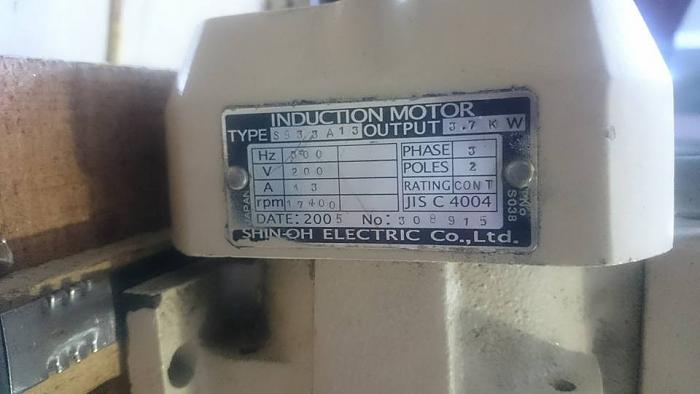

    Thông số e động cơ của e đây ạ

    Trích dẫn Gửi bởi longdq Xem bài viết
    Thông số e động cơ của e đây ạ...
    Chờ các chuyên gia vào phán thôi, em không biết đâu.
    Con này dùng biến tần nào chạy được 400hz là ok rồi.

    theo catalohue hãng ( cái catalohue này bị xoá trên web rồi ) thì em này 2.2-3.7Kw , nó chỉ lên 3.7Kw thời gian ngắn thôi , do đó biến tần 3.7Kw là Ok rồi , thì bác chú ý , con này lên 13A là cont , chứ 3.7Kw thì cỡ 17.5A lận , lên đó mà thời gian kéo dài thì chắc nó bốc khói á.
  14. #13
    13A cont em chắc chắn bốc khói rồi anh.
    Thậm chí con này e chạy bằng biến tần 2.2kW cũng ok, tuy nhiên phải có kinh nghiệm điều chỉnh, theo dõi, bổ sung điện trở thắng....

    Theo thông số của catalog e này e thấy ghi 2 loại kích thước thì e nghĩ e kích thước nhỏ là 2.2Kw còn e kích thước lớn là 3.7 Kw chứ hả các bác
  17. #15
    2.2-3.7KW ... Có nghĩa là con của bác lên được 3.7kw max chỉ được 1 thời gian ngắn , còn ổn định ở mức 2.2kw đó . Còn dòng nhỏ hơn ghi là 1.5-2.2kw . Nhưng trên mác bao giờ cũng ghi công suất max hết , có vào xem catalogue cụ thể thì mới biết.

    Vâng giờ e hiểu rồi anh ạ. Thế với spindle này thì dùng biến tần khoảng bao nhiêu thì phù hợp ạ. E thì chắc hay ăn sắt hơn là nhôm đồng
  19. #17
    thì đi với biến tần 3.7Kw chứ sao nữa bác .... nói chung bác nghiên cứu kĩ chế độ cắt vì em spindle này lên tới 18Krpm , nếu hạ xuốn 4000-10000rpm ăn sắt thì nhè nhẹ mà chơi chứ ép quá nó bị yếu torque ... dẫn đến giảm tốc độ ... vả có thể gãy dao. Ngon nhất bác nên nghiên cứu chế đô cắt high speed , tận dụng tốc độ quay dao cao , nhẹ máy , lợi thế về thời gian , nhưng dao phải xịn thì mới phê được , cái này bác hỏi bác KHoaC3 là tốt nhất , ông ấy đi dao hơi bị ngon ấy và bác ấy ở Hải Dương , chứ anh em trong Sài Gòn nhiều cha đi dao high speed ghê gớm lắm nhưng chẳng kể ai nghe hết , mà xa xôi quá cũng khó ( riêng em thì mù tịt high speed machining ,em đang đi đi bái sư học đây ạ)
