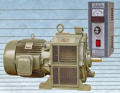

    Cái này để điều khiển động cơ vs là loại động cơ điều chỉnh tốc độ thông qua li hợp từ.
    hình ảnh tham khảo:

    Cái này không điều tốc động cơ ac 1 pha được. Điện áp ra của nó là điện áp DC để điều khiển nam châm điện từ.

    Mình vừa tháo ra xem mạch thì gần đúng như sơ đồ bác đưa.
    Mượn ảnh của bác chú thích lại cho rõ chút.
    Có nghĩa bộ này chỉnh tốc độ động cơ thông qua bộ ly hợp từ, còn bản thân động cơ (1 pha hoặc 3 pha) nuôi bằng điện lưới riêng
    Vậy là ko ứng dụng được em nó rồi
    Để test thử với động cơ AC cổ góp xem sao, nguyên lý nó cũng gần giống mạch dimmer nhưng chưa biết góc pha có đúng theo tần số điện lưới không? Hôm trước kiếm được cái motor ac cổ góp khá tốt chạy được 10000rpm nhưng mạch đk đi kèm bị hỏng, mạch đó nguyên lý cũng gần giống mạch này, hy vọng e này thay thế được
    Cảm ơn các bác.

    Cái mạch này em đang có 2 con đang chạy ạ, nó đúng như cụ TCM nói ợ. Bác chủ mà không có mo tơ dùng thì đưa em dùng cho, mô tơ em đang nhiều he he

    Thực ra không phải là bộ ly hợp từ, nó là một dạng liên kết giống như khớp nối nhưng thay vì liên kết bới các lá thép thì nó lại dùng lực từ. Bộ trên để chỉnh cường độ từ trường làm thay đổi hệ số trượt của liên kết.
