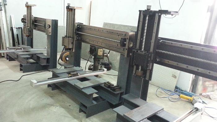

    Cập nhật tình hinh...qua tuần sau chắc xong phần cơ khí
