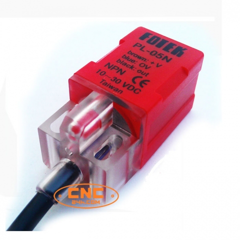

    Em đang dùng mạch mach3 này và em đã mua 3 cái cảm biến tiệm cận quang như trên.em muốn tự lắp,đấu dây và cài đặt mong anh em trên 4rum giúp đỡ và chỉ giáo ạ.máy cũ của em có công tắc chạm nhưng do bên lắp máy họ ko biết cài đặt lên mỗi khi chạm vào là phải tắt máy đi để chạy máy ra khỏi công tắc thì mới bấm reset dk.em muốn lắp cảm biến quang để phòng khi tắt máy chạy tay qua cảm biến đỡ bị hỏng cảm biến.với máy của em chưa có chế độ home em muốn cài chế độ home nữa.anh em nào ở hà nội rảnh em mời đi cafe để giao lưu kết bạn sdt của em là 0946318989 fb của em là https://www.facebook.com/chtacnutrang rất vui dk giao lưu với anh em.em ở quận hoàn kiếm ạ

    Mờ quá nhìn ko thấy là loại 3 hay 2 day nếu 3 day thì có hai day nguồn 0v và vcc còn 1 day out out này tạm thời em biết có 4 loại là ov-nc.0v-no.vcc-no.vcc-nc những thông tin này thường có chỉ trên cảm biến
    Nếu đúng như hình thì:
    - dây màu nâu là + (nên dùng 12-24V)
    - dây màu xanh là - (gnd).
    - dây màu đen là tín hiệu, kết nối vào các input của BOB. Trạng thái active là LOW.

    Trên thân nó có ghi rõ rồi mà Cấp nguồn vào dây Brown(+) và Blue(-) còn dây output (Black) thì nối vào input trên BOB. Để ổn định nên dùng điện trở kéo lên 2.2k~4.7k. Set input trong mach3 là "Negative"

    Thêm nữa trường hợp của bác mà máy chạy chạm công tắc là dùng máy, không đk bằng tay được thì vào Mach3 phần setup cho các công tắc hành trình, tích vào ô Emulate (mô phỏng) hoặc Disable chức năng công tắc hành hình đi là có thể đk cho máy chạy lui lại được.
