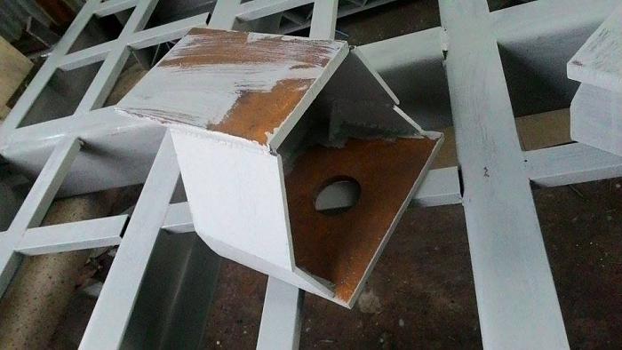

    Mình định hàn khung xong mới hàn 2 tấm đó lên chứ. .
    Kết cấu như máy của bác chỗ cần thẳng nhất là 2 thanh này. Hàn xong khung rồi mới hàn 2 tấm lên mà nhỡ nó có cong vênh gì khó chỉnh hơn là hàn trước tấm 15ly lên cây này, có gì mình sử lý nó cũng nhẹ nhàng hơn.

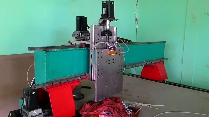

    Vì bận quá nên tiến độ chế cháo chậm lại.
    Cái khung và vai X cũng xong nhưng bác đi du lịch nên chưa đưa em đi thẩm mỹ viện được, vì vậy sơn chống sơn chống sét đợi ngày bác về

    Còn đây là vai X. nhìn có yếu lắm không máy bác.

    Hi chúc mừng bác chủ, cái máy đẹp quá, vai X quá pờ rồ.
    Bác chú ý tẹo vụ chắn bụi và bôi trơn bác nhá. Trước em hay đi mua xe cũ, thử máy xong em chui xuống gầm xe để xem, từ chuyên ngành gọi là lộn gầm ấy bác . Các khơp chuyển động có cái cao su chun chun chắn bụi, cao su mà còn nguyên là ổn, nó mà bị rách là chắc chắn cái khớp đã ra đi he he

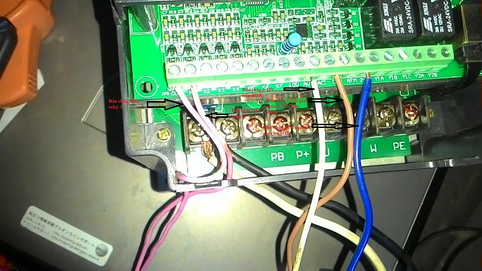

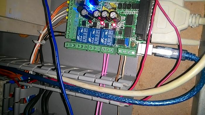

    Dạo này Bác đi qua Châu Âu xem đá bóng nên tiến độ hơi chậm.giờ có ít ảnh xin ý kiến các bậc tiền bối
    Đang bị lỗi đấu nối biến tần với BOB. BOB báo lỗi thì biến tần hoạt động và ngược lại
    Đấu nối của em đây a.

    Mong được giúp đỡ.

    mình cũng đang sài con biến tần best này, mình có 2 cái case máy tính , 2 cái đều sử dụng mach 3 điều khiển x,y,z đều chạy bình thường,nhưng chỉ có 1 cái case là cái sờ pín điều khiển chạy được , cái kia thì không, mặc dù setup y chang nhau

    có thể cái chân cổng LPT của máy đó hư rồi, các bạn đảo sang chân khác là được.
