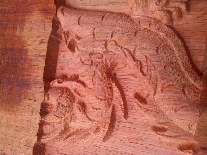

    chả là năm ngoái e có dựng 1 con máy cả 3 trục là vitme bước 10
    và step 86. driver MA 860
    máy sài mach3
    thì chạy đến nay thì càng chạy càng xấu nên thì ok là ở những chi tiết 3d nó hay bị lem và để lại đường dao trên chi tiết
    đã kiểm tra độ rơ của 3 trục
    có bác nào gặp trường hợp này rồi xin chỉ giáo e với
    mặc dù đã thử cho chạy chạm lại. và xuất dao 0.18 vẫn bị còn lúc bình thường hay xuất dao 0.2-0.25

    hình ảnh của e nó bị vầy
ID:	25561Click vào ảnh để xem ảnh lớn hơn.
    50
    nó bị như vậy cả chân lẫn nền 3d mặt dù chạy có 0,18 và chạy chậm nếu chạy nhanh nó còn xấu hơn mong được giúp đỡ

    Ngoài chất lượng con máy.. thì mình không biết. Bác nghiên cứu vụ CV mode của Mach3, xem lại các tham số của nó. Tăng độ chính xác lên, Mach3 chạy chậm hơn nhưng bù lại là sẽ nét hơn.

    Đi over 0.18 nhưng dao bao nhiêu, dao 0.1 bị là phải rồi

    Vụ cv mode mach3 là cái gì bác, và tăng độ chính xát. là ở chỗ nào và chỉnh như thế nào bác, bác có thể giúp e xíu được ko, e chưa chuyên sâu lắm đâu ạ
    mà tự dưng hồi giờ e vẫn khai báo vậy cũng chỉnh sơ để nó nhận thiết bị thôi chi có gì hơn ạ
    hồi giờ e vẫn mua dao 6 thôi ko đòi hỏi me dao gì hết mà thấy nó to như nhau à, mà để xátddicnhj me dao ngoài thông số nó ghi bên ngoài còn cách nào khác ko ạ

    nếu artcam thì 0.18 x2 = 0.36, lớn hơn mũi dao, vì thông thường dao 0.3 hoặc 0.25 , nếu không hết thì cho lượng dư lúc phá thô từ 5 li xem sao, còn không hết luôn thì chạy thử 1 file nào đó 5 li không phá thô, lập trình stepover 0.9 x 2 bằng 0.18 ( vì trong artcam mặc định nó x2 )
    cái này khó hiểu nè bác nguyên trước khi bị e toàn chạy 0,2 hết
    với lại khi chạy e để ý cái ô trục khi thấy nó nhíp lùi cũng có 1,8 à nó đây co nhảy 36 đâu ta, e chưa biết cái này tư vấn thêm dùm e nha

    Dao 6 mua đầu 0,4 (lắm khi lên đến 0,6), bước dịch 0.18 bà bị nền xấu thì hầu như không phải do dao.
    Nền mà bị gờ thì xem lại độ rơ trục Z nhé.
    Còn viền lên xuống chiều X thì xem lại độ rơ trục X.
