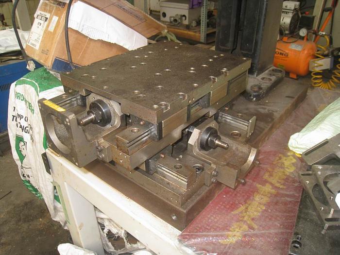

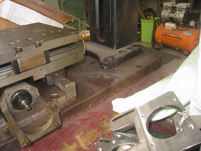

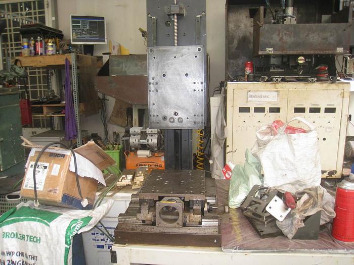

    Khung máy C-frame.
    Để dành gia công đồ mini chính xác , em ráp cái khung này để dành , nhưnh nhà thì chật , máy thì nhiều thôi thì chuyển nhượng cuối năm cho vợ con nó đi mua xắm tết vậy.
    ---- X-Y-Z 120x120x220 , Z đủ cao cho việc gá thêm trục A làm máy nữ trang 4 trục .
    ---- XY nguyên bộ bằng thép hãng NSK gia công , cấp chính xác cao , ren 5 visme bi 12 , ray trượt 20 , 4ranh4 bi bên hông chịu tải nặng , bộ này chuẩn song song và vuông góc luôn khỏi lo nghĩ
    ---- Z combo do bên em ráp , dùng ray con lăn 15 IKO , visme 14-5 double nut.
    ----Khung đế thép dày 30mm, trụ Eke bằng gang đúc tháo ra từ máy mài.
    ---- Khung này đủ cứng cho các bác điêu khắc hay phay thoải mái , kích thước đủ rộng cho bố trí thêm nhiều đồ chơi, cái này em lắp ráp cho em xài nên tính toán tà le , nhưng lại dư ra hehehe.
    ---- trọn bộ nặng tầm 120kg
    Cụ thể ai quan tâm muốn mua , hỏi thêm gì em giải thích thêm.
    Giá rất ok . 10Tr cho 1 cái khung mini ngon. ( giá chưa bao ship và em cũng lười ship , ai tới lấy em bán )
    Giá em không tính vốn hay công lao , chỉ muốn bán cuối năm , xin đừng trả giá.

    ghi chú , Z em mới gá , chưa canh vuông với X,Y , ai mua em hướng dẫn về nhà canh. ( CBNN canh vuông chưa , 2 anh em mình chỉ gá thôi hay là canh rồi ? )
