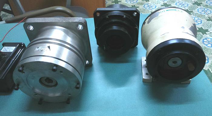

    Hehe em vào chủ đề chính luôn. Vừa khoe vừa bán vài món các bác ạ
    Khoe hàng trước rồi tính tiếp hehe. Vài em hộp số Harmonic tải nặng đây ợ
    1. Hộp số Harmonic dòng RSF size 32 tỉ số truyền 1:50 không độ rơ, cốt motor vào 19mm. Kích thước phủ bì 200x130x130mm. Em nó là con màu trắng to to bên phải ngoài cùng ạ. Em này dạng cốt ra, chế cháo mặt bích và bắt mâm cặp vào là có trục A ngay . Giá rổ ra đi 1tr5 cho 1 em khủng long xinh xắn như Ngọc Tờ-rinh
    Xem thêm về em nó: http://www.slideshare.net/Electromat...-drive-catalog
    Ruột rà em nó đây ạ!

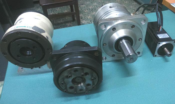

    2. Em Harmonic không biết dòng nào, size 25 tỉ số truyền 1:50 không độ rơ, cốt vào bé bé chuẩn servo 100w. Kích thước cũng to to, được cái là em này dạng mặt bích, có luôn chân đế chuẩn rồi nên dễ chơi quá xá. Lâu lâu mới có 1 em trục A hoàn chỉnh kiểu mì ăn liền, hổng ai mua em để em xài lun kaka
    Giá rổ ra đi là 2tr
