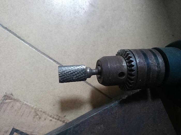

    E update cái dao quả dứa ăn inox phát ạ
    Gắn dao lên máy khoan tàu

    dao quả dứa , thấy kì kì , em hiểu thì chỉ là mũi mài hợp kim thôi mà, do nó khía khía như trái thơm. Mũi khoan thì 3000rpm , chơi vào bên hông thì inox hay cái quái gì nó cũng bay hết , mũi này mài thô ngon nhưng dễ sốc lắm , nhiều khi cần làm gì phải mài cẩn thận thì dủng mũi mài bằng đá thì ngon hơn , nhẹ nhàng luớt êm , chứ em này tay không chặt hay cẩn thận thì nó sốc cuốn vào bên trong chi tiết liền.
    Với em hiều thì gọi là phay đá chứ suy nghĩ kĩ nó là nghiến đá vỡ vụn thì đúng hơn , chứ nó có sấn vào và bào ra được cái phoi nào đâu mà gọi là cắt , con dao trên nó hàn mãnh gì thì em ứ biết , được bác Vũ Thành tặng 1 con nhưng để dành đó chưa xài chưa biết , chỉ xài 1 con hợp kim được mài 3 me như hình tam giác bánh ú , chạy 1 hình nó mòn mấy me hết , một số nơi họ tự mài dao để điêu khắc hoa văn trên vỏ sò thì họ cố gắng mài cái mũi như bánh ú hay kim tự tháp 4 cạnh , găm vào mà tạo hoa văn , nghe đồn xài 30 phút rút ra mài lại xài tiếp... do đó từ đó em suy luận nó nghiến va đập , và cái me dao có tác dụng nghiến nhẹ nhàng hơn tránh vỡ ra mảng lớn thôi chứ cắt vật liệu có kết cấu như gạch đá mà văng phoi như kim loại chắc không có .

    Ghép mảnh kim cương đặc hay ghép hạt kim cương nó cũng giống nhau thôi anh, cái này gọi là khắc hay mài thì đúng hơn.
    Vật liệu giòn nên không ra được phoi, chỉ có mài mịn nó ra thôi.
    Mũi quả dứa kia chuyên dùng làm sạch mối hàn, ba via.
    @ bác blue ocean: spindle gầm ghê quá, em e chạy cái này xong không hồi vốn được cái spindle. Nếu khắc chữ, khắc đá granite 2D thì con dao gắn hạt gia công nó êm + hiệu quả hơn khá nhiều.
