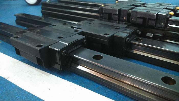

    Còn lại cặp ray con lăn Japan bản 20, tổng dài 750, block có cánh. Hàng đẹp. Bán nhanh giá 2tr3.

    Bác Nam giúp em nhé. Rai con lăn với rai bi về độ rơ và độ ma sát khác nhau sao ạ. Cám ơn bác trước nhé.
    ray con lăn có cách hoạt động và đường hồi tương tự như ray trượt bi , khác nhau ở chổ là bi tiếp xúc 1 điểm , còn con lăn tiếp xúc theo đường nên về độ chịu tải là lớn hơn ray bi rất nhiều , nhiều máy công nghiệp đã xài nó rồi , chịu tải lớn hơn bi , cho tốc độ trượt hơn hệ trượt ma sát như mang cá hay hôp vuông thì tất nhiên về chịu tải nó phải nhỏ hơn hệ mang cá hay hệ hộp trượt nhiều.
    về độ rơ thì em nghĩ chắc không có độ rơ , vì rơ thì bỏ chứ sao mà xài, cấp chính xác thì em nghĩ cũng như hệ bi thôi cũng từ cao đến thấp hết , cặp này hãng IKO thì muốn biết cấp chính xác bao nhiêu bác tra mã để tra nhé.
    Giữa ray bi và ray con lăn thì ray con lăn hơn hẳn ray bi 1 cấp rồi ạ.
    còn về ma sát thì con lăn hoạt động theo kiểu lăn nên hệ số ma sát là cực nhỏ vì tính theo ma sát lăn mà , em cảm nhận trực tiếp thì thấy con lăn nó hơi rít hơn ray bi 1 xíu thôi chứ chẳng gì khác biệt.

    Chả hiểu thế nào em có quan niệm khác một chút.
    - Về mặt chế tạo, với cấp độ chính xác tương đối, ray/block bi khó chế tạo hơn ray/block con lăn vì profile bi phức tạp hơn. Với cấp chính xác cao thì con lăn khó chế tạo hơn để đảm bảo vì diện tích tiếp xúc lớn hơn. Cấp chính xác của ray/block em không nghiên cứu nhưng nếu so với bạc lăn thì họ xếp loại bạc con lăn trụ/côn/tang trống ở bét bảng, hic, đầu bảng là bi angular contact.
    - Về mặt độ ồn, bi êm hơn hẳn con lăn. Trừ loại con lăn cấp chính xác cao thì cũng rất êm.
    - Về mặt chịu tải, tất nhiên ray con lăn hơn hẳn ray bi. Người ta khắc phục bằng các loại ray bi nhiều dãy.
    => Ray con lăn hoặc là chọn loại thật ngon, hoặc không chọn. Mà hình như nhà sản xuất cũng chỉ sản xuất loại ngon .
    Ma sát thì tuỳ cấp chính xác, cấp chính xác càng cao họ cho pre load càng lớn nên so ra, càng chính xác thì càng rít .

    một số dòng con lăn đời mới , có thêm miếng đệm giữa các con lăn như mấy cặp ray con lăn Thuỵ Sỹ hay Germany gì đó em không nhớ lắm em mua giúp cho bạn bè , nó tương tự như công nghệ SHS đó , chạy êm ru không nghe tiếng sột soạt nữa , và cấp chính xác lên đến G1 tương đương C1 của NSK luôn .

    Những cặp ray con lăn mà em được thấy trước giờ đều là 4 rãnh bi con lăn. Cặp đen này cũng vậy, 4 rãnh. Cặp này không phải IKO mà trên block thấy ghi SX, JAPAN.
