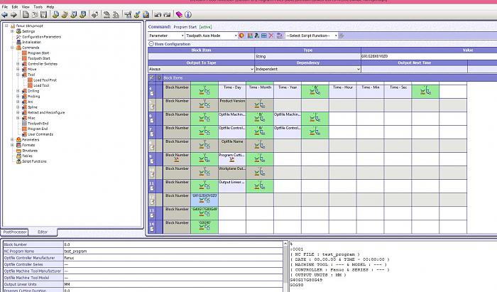

mình gà thui, nhưng mày mò mãi cũng biết tý tẹo, google thấy chẳng đâu dậy chỉnh post cho powermill nay mình hướng dẫn để anh em làm
tác dụng là để máy xuất code đúng cho máy luôn, khỏi phải sửa đầu trình cuối trình và soát code....nâng cao có thể quản lý nhiều máy nhiều người xuất code đặt pass......

đầu tiên là cần phần mềm, cả trăm MB mạng tớ chậm lắm.... cái này cậu go o gle timg được nếu từ khóa OK: "PostProcessor4800_FCR", delcam PostProcessor4800 (http://rapidgator.net/file/fa8c05fcc...14_SP2_SSQ.rar)
rồi làm theo ảnh đính kèm, dễ như trò chỉnh sửa vớ vẩn thôi, bạn cần hiểu chút máy bạn chạy code như thế nào là đúng
Ảnh minh họa thôi/////// FILE PDF có kèm hướng dẫn nhé
delcampost.pdf

mở matercam, mở một file bất kỳ, xuất code để mở matercam expres(edit)
mở thư mục theo đường dẫn: C:\Users\Public\Documents\shared mcamx9\mill\Posts............ tìm file post nào bạn cần sửa hoặc sẽ dùng kéo vào matercam edit để mở (nhớ copy lại hỏng còn có cái dùng)
chỉnh kiểu này nếu bạn biết chút về lập trình thì ngon
ở đâu cần sửa thì bạn sửa thôi, ví dụ có thể thêm dòng code, sửa dòng code, hay hủy dòng code....
dấu # ở đầu câu lệnh là hủy bỏ dòng lệnh(ko hiên
e$ là kết thúc
nếu gà mờ lập trình bạn nên youtube xem hết cái clip này là hiểu(Xem chậm thôi đừng tua): https://www.youtube.com/watch?v=IOi6NxgTdn0
