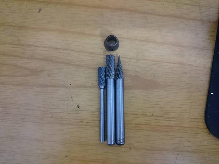

    E update tí. e ra chợ trời thấy giới thiệu bọn này ăn đc đá của mấy ô mỏ đá. mua về thử. Tiện thể các bác cho e hỏi cái collect của e nó là hàng gì với ạ
    Sau khi ấn máy chạy 15s, hiện tượng đúng như bác Gacon mô tả, mũi dao đỏ lòm :v
    Tắt vội máy, nâng Z và kiểm tra thấy mũi tròn hẳn vs cụt mấy hơn 1mm :v

    Máy của mấy bác đó là máy gia công kiểu khác bác ah nhưng rẻ hơn CNC mà chủ yếdawtssd cái khuôn thôi bọn tàu dùng loại này gia công bác ah
    mũi đó chỉ là mài thôi , việc bác mài bằng tay và phay hoàn toàn khác nhau , bác gắn vào máy , ấn 1 phát thì nó thế thôi , cái collet đó là của máy cắt gỗ cầm tay makita.
    Chắc em cũng cần nói thêm một chút. Đúng như anh Nam nói, mài bằng tay với cắt bằng máy khác nhau nhiều nhé bác. Mài bằng tay ta có thể xoay đổi liên tục, không mài chỗ này ta xoay cắt bằng chỗ khác trên dao. Còn đã gắn lên máy thì không thay đổi được, 1 vị trí như tại mũi dao nó chịu cường độ làm việc gấp nhiều lần so với mài bằng tay.
    Ngoài cái mũi kim cương 15k, ông khách còn đưa mình cái mũi kim cương ông ấy hay dùng để mài tay, cũng giống thế (cán 3mm), nhưng hạt to hơn, mài tay liên tục phải vài ngày mới mòn, nhưng đưa lên máy cũng không tránh khỏi.

    Bác nói em cũng vào web của ĐPHN xem thử. Nhìn có vẻ giống loại 600k Windcam bán (mình đoán thôi nhé, vì mình chưa mua ở đó). Loại này mình không gia công được (cắt cũng được nhưng spindle hú ghê quá). Con này khắc nhôm đồng thép chắc bá đạo lắm.
    Con 1.2T của khách mua thì sau đó bác ấy tặng mình luôn, nhìn cán bóng hơn con nay (cả 2 loại cán đều là carbide, nặng chịch). Cho người khác mượn rồi bị mẻ, đi luôn
    Con dao WC bán ghi mã "dao khắc đá không gắn hợp kim" hồi trước có người tặng, là loại 1 mình nói bên trên (đang lăn tăn có phải không, vì hồi đó bạn bảo là hạt kim cương, còn WC lại bảo không phải, hic, chắc thế chứ con kia ông bạn bảo giá khoảng 400k, còn con WC bán có 100k thôi). Cái này gia công ngon, khá bền, nhưng không gia công nét nhỏ được.
    P/S: cục đá trong hình của bác là Mable hay granite trắng thế. Nếu Mable thì mềm xèo à.

    Vụ này đã từng có khách nhờ mình nghiên cứu tìm giải pháp tự động hóa, nhưng cuối cùng chạy làng vì nhiều lý đo.
    - Dao cụ dành cho CNC mà chạy tùm lum đá thì.. chẵng biết đường nào mà lần. Không có kinh nghiệm mà cứ mua dao thử có mà ốm đòn.
    - Máy thì phải cứng vững, chịu ngâm nước mà đòi giá phải mềm.. nên lòng mình chẵng mềm được.
    Thời gian đó cũng khảo sát nhiều. Thấy mấy loại dao đính kim cương mà thợ đá hay dùng có mấy đặc điểm.
    - Là mũi mài chứ không phải cắt, loại cắt thì thường kích thước phải lớn, nhưng thấy nguyên lý thì cũng là mài, có cái kích thước lớn nên có rãnh thoát phoi.
    - Tưới nguội liên tục, để dể hình dung có thể nói là ngâm dao trong nước. Để thoát phoi và giải nhiệt cho dao. Nếu không có nước thì 5 giây là dao chỉ còn cái cán, bụi kim cương nó bay mất hết.
    - Tốc độ gia công rất chậm...
    Phá thô thì ít thấy dùng mũi phay hay mài mà dùng đĩa phá. Phá xong rồi mới dùng mũi chạy tinh lại.
    Riêng mable thì thấy giòn chứ không cứng lắm. Dùng mũi quả dứa có thể quất tốt.
