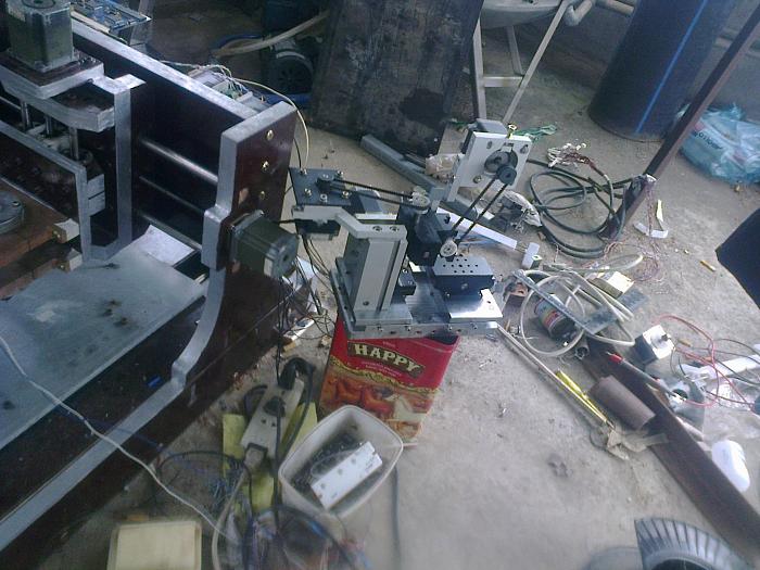

    nói đến bóng dáng thiên thần em tặng bác CKD 2 bức ảnh em chụp chộm của bác từ lâu
    CƠ KHÍ CNC LUYẾN YẾN.
