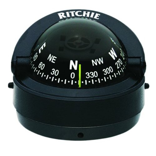

    Đồng hồ so thì mình dốt nhưng hồi trước papa mình có sửa la bàn cho tàu đánh cá đi biển. Dầu để cho kim nó ki nhảy lambada khi có rung động nhiều hay chao lắc liên tục, còn có tác dụng như 1 thấu kính giúp nhìn số rõ hơn. Mình thấy có 2 cái nút tròn phía sau lưng giống như mấy cái la bàn hồi trước dùng để tra dầu. Dùng keo AB để trám lại (loại 2 chai chút xíu bán ở đồ diện tử ấy chưa ko phải loại cũa mấy cha dán gỗ).
    Baba mình cũng đi biển, lúc nhỏ thấy ổng châm dầu lửa vào, hehe, ban đầu trong trẻo lắm, đi 1 năm vàng khè, trút dầu ra bơm dầu khác vào. tiết kiệm lắm, nó giống giống cái này Click vào ảnh để xem ảnh lớn hơn.
