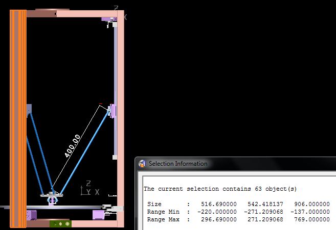

    Hôm nay mới có thời gian chia sẻ lại quá trình dựng máy Delta
    Cũng như bác chủ, em chọn kiểu máy delta, vì kiểu dáng, thiết kế, kiểu chuyển động, tốc độ in, chất lượng in và để tìm hiểu thêm hệ tọa độ này
    Một lý do khác là do không tìm được nơi bán máy Delta khổ lớn, nên phải bỏ thời gian DIY thôi
    Đầu tiên là xem lại những gì mình từ dự án CNC còn dư có thể dùng cho máy in này:
    - Nhôm định hình 30x60 cho kết cấu vững chắc hơn
    - Ray trượt THK-15 cho độ chính xác hơn kết cấu dùng bánh xe

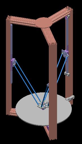

    Lên mô hình 3D để tính toán kết cấu & vật liệu:
    - Mô hình tổng thể

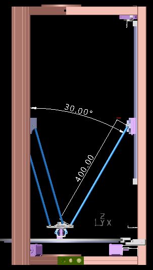

    - Side view

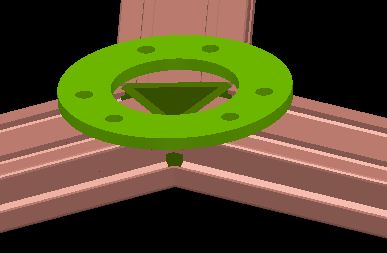

    - Top view

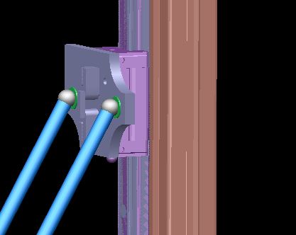

    - Dùng Nam châm & Bi - mục tiêu là Zero Backlash
    - Tính toán sao cho Effector & Fans đủ nhẹ do dùng Nam châm (cũng dễ thao tác hơn khi cần bảo dưỡng)

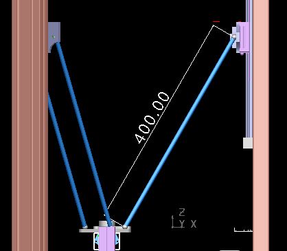

    - DELTA_DIAGONAL_ROD 400.0mm
    - DELTA ANGLE
    - DELTA machine dimension

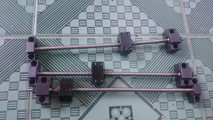

    Ôi my thớt, trôi xa xa quá.
    Em kiếm được 3 cây vitme đểu này, phi 8 bước 5, hành trình 200
    Các bác cho em hỏi: dùng 3 cây này làm con mini delta có khả thi không ạ.
    Giờ em đang loay hoay chưa biết tính chiều dài tay đòn và chiều cao các trụ sao cho hợp lý với 3 em này.

    Em thấy 3 cây này bước dài hơn 1 tí chắc đẹp, bước khá ngắn chạy không được nhanh với lại khá nặng cho cơ cấu delta
    Nếu chạy vitme thì cơ cấu cartesian 3d printer thì hợp lí hơn.
