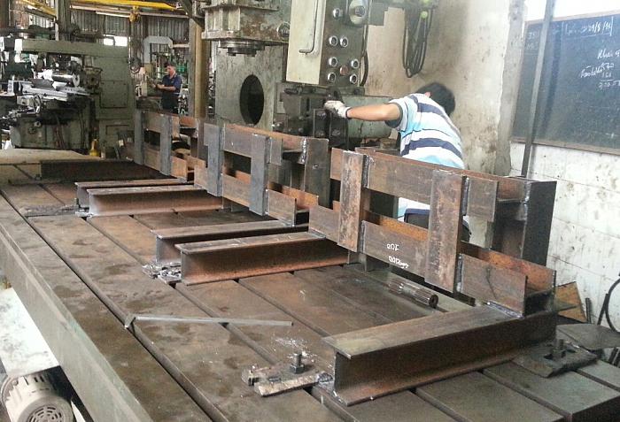

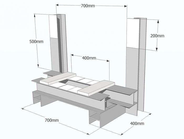

    Lăn lộn 2 năm trên CNCprovn, được các bác chỉ giáo về kỹ thuật cơ khí, điện, nước,...kể cả kiến thức mua hàng 2hand ngon bổ rẻ; hôm nay cũng khá tự tin để làm 1 cái coi như tốt nghiệp, mong thoát kiếp newbie và tiến lên thợ bậc 6, vậy các bác chém mạnh giúp, để em lên level.
    Mục tiêu: máy CNC để sản xuất gia công hàng mềm: gỗ, mica.
    Hành trình: tầm 600x600x100 (em là chết mê với combo hành trình 600, các bác nào có inbox cho em).
    Đặc điểm: dạng H frame, sử dụng combo 2hand là chủ yếu.
    Xin trân thành cảm ơn CNCprovn và các thành viên đã chia sẻ kiến thức để có bài tốt nghịp hôm nay!

    Phần đế sẽ được đổ bô tông như máy C của bác Tuấn. Máy này mong muốn đạt độ chính xác tầm +-0.2mm là thỏa mãn yêu cầu gia công.
    Cập nhật tiến độ: các em đang được make up

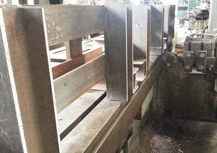

    Cũng chưa có tiến triển nhiều:
