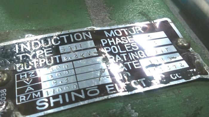

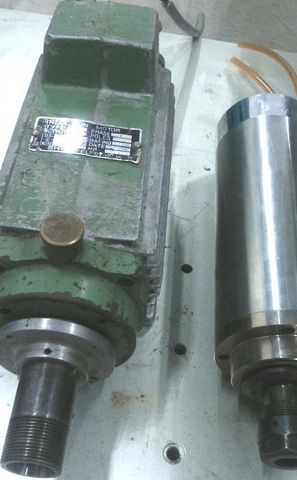

    Em spindle Shino thần thánh, made in Japan. Do em này khá nặng mà em hay chạy gỗ nên thay spindle TQ vào chạy cho đỡ phí, tháo ra thì để không xài nên lại càng phí hơn. Cho ra đi tiếc lắm, bác nào hốt thì hốt lẹ nha
    Thông số sơ bộ: khá là nặng gần gấp 2 em 2.2kw của chị-na, 2.2kw 15k Rpm, 200v-300hz, giải nhiệt gió. Em nó đã được cân bằng động lại nên có thể lên 24k Rpm, nhưng chạy tàn tàn thì ăn Nhôm ngọt xớt . Em nó sử dụng collet Riken 12, có chén thẳng hạ bậc 10 nên kẹp dc dao 10 và 12, muốn kẹp dao nhỏ hơn thì dùng thêm cán collet er11 kẹp dao từ 7 trở xuống. Em đã test trên gỗ và nhôm (Nhôm chỉ thử test 1 vài lần, kết quả bóng cứ như đánh bóng...í lộn đánh láng ) ) chạy vài tiếng mà chỉ nóng nóng có thể sờ tay vào chứ không nóng ran .
    Giá ra đi 4tr tặng kèm cán collet er11 (đã đi tiện lại nên runout dưới 1 vạch ) cho hoàn chỉnh.
    Lưu ý: Em nó mất cái nắp che phía sau đít nên các bác kiếm cái gì che cho em nó nhé, chớ để trần truồng rất nguy hiểm
    Read more: http://forum.cncprovn.com/threads/53...#ixzz3wxCZPz12
    Em spindle như lúc em mua của bác hung1706 (mất nắp đuôi và chốt thay dao).

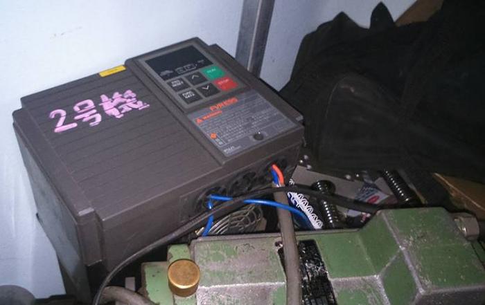

    Đi kèm Spindle Shino 2,2kW là biến tần FUJI 3,7kW 220v 3PH. Ngoại hình bao đẹp. Xin nợ hình. Em đã test (điện 220v 1PH) chạy ngon với em spindle. Spindle chạy rất êm. (Mới thử chạy 300Hz trở xuống, test chạy không tải chỉ ấm ấm).
    Biến tần FUJI FVR3 - 7E9S - 2
    Mượn tạm hình trên mạng.

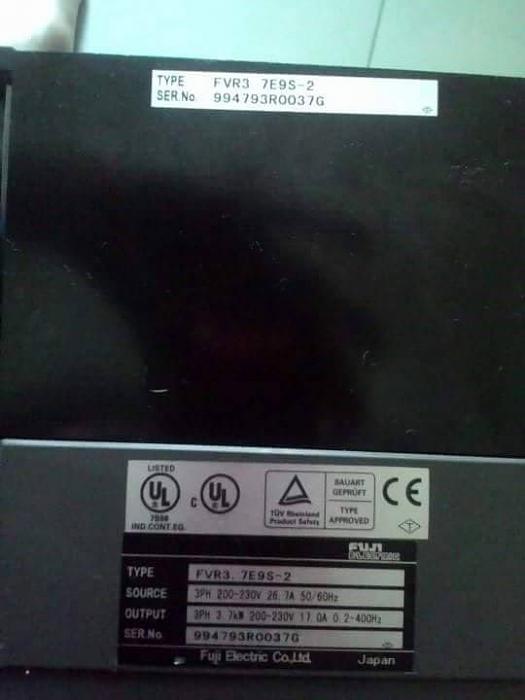

    Mã biến tần, có anh hỏi.

    Theo em thì bác nên kiếm nut, collet và cái chụp đuôi motor đi rồi hãy bán, chắc chắn giá sẽ cao hơn kha khá.
    Cái chụp đuôi không phải chỉ bảo vệ cánh quạt không đâu, nó chính là cái buồng đổi hướng gió từ ly tâm sang dọc trục để thổi vào mấy cái cánh tản nhiệt. Không có cái này thì cánh quạt chả còn tác dụng gì hết, chạy là cháy motor luôn chứ không chỉ ấm ấm thôi đâu.
  18. #17
    Banned
    Thủ Đức - HCM
    398
    39
    Được cám ơn 21 lần
           ở 21 bài viết
    Dạ, thanks ý kiến của a. Tại cũng đang cần tiền gấp nên mới phải bán. Còn thật sự giá trị của bộ này so với giá em đưa có lẽ cao hơn nhiều.
    Bộ spindle đã có nút, collet như trên bài viết.
    Còn nắp đuôi không có cánh quạt giải nhiệt không có tác dụng là không đúng rồi. Theo em nó chỉ giảm tác dụng tản nhiệt thôi, em đã test chạy khá lâu nhưng spindle chỉ ấm ấm thôi.
    Trước bác hung1706 cũng đã chạy trên máy nên có thể yên tâm.
  19. #18
    1,999
    260
    Được cám ơn 428 lần
           ở 318 bài viết
    Cái nắp đúng là có tác dụng đổi hướng gió ngang sang dọc trục, bác chạy không tải nên nó vậy thôi, bác test đơn giản như thế này, chạy sinpdle lên, để tay ngang chổ cánh quạt xem gió thế nào, xong để tay ngay chổ mấy cái rãnh giải nhiệt ở xung quanh spindle xem luồn gió thế nào. Cái nắp đem ra thợ gò làm cũng dễ thôi. Con này mà dùng colet nut phổ thông chút cũng dễ đi, phải dùng đầu nối ER xuống thì chán phèo.
    Nếu muốn đặt cái nắp motor thì ra Nguyễn Chí Thanh có chổ gò.
    Lần sửa cuối bởi iamnot.romeo, ngày 17-01-2016 lúc 01:06:24 PM.
  20. #19
    Banned
    Thủ Đức - HCM
    398
    39
    Được cám ơn 21 lần
           ở 21 bài viết
    Cảm ơn a.
    Em đã thử test hướng gió, không có nắp chắn nhưng vẫn có gió đi xuống rãnh giải nhiệt. Còn collet thì như nội dung bài viết.
    Collet Riken 12, có chén thẳng hạ bậc 10 nên kẹp dc dao 10 và 12, muốn kẹp dao nhỏ hơn thì dùng thêm cán collet er11 kẹp dao từ 7 trở xuống. Đã so, runout rất nhỏ, dưới 1 vạch.
    P/s: Đã có mấy bác đặt mua spindle không từ lúc em mới đăng. Chỉ là em muốn bán chung cả bộ với biến tần cho nhanh, chưa muốn xé lẻ nên chưa đi.
    Cảm ơn.
