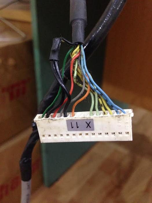

    Em mới mua bộ moto AC servor yaskawa 200w Singma 1 SDGE 02 AP về lắp vào hộp giảm tốc để chạy trục xoay,nhưng không có sơ đồ đấu nối, bên bán cũng không có luôn vì mua hàng bãi, anh em ai có hay biết chỉ giùm em với ạ.

    anh ơi 3. Dây đấu chung là dây nào thế ạ. Giờ 3 dây thừa là dây xanh lá cây và 2 dây đen, em không biết đấu thế nào cả, k đấu thì báo lỗi encoder.
    Mong anh giúp đỡ ạ.

    Em lạy cụ, tín hiệu người ta ra vi sai cụ đem nối mass cho nó cháy luôn cái enc.
    Bác chủ đo 2 cái dây màu đen nó thông với dây màu xám (GND) không. Thông thì đấu hoặc không đều được.
    Đấu theo thứ tự màu: A+ A- (Blue & Blue/black) , tiếp đến B+ B-, C+ C-. Dây nguồn 5V (Red) và GND (Grey). Shield màu Orange.

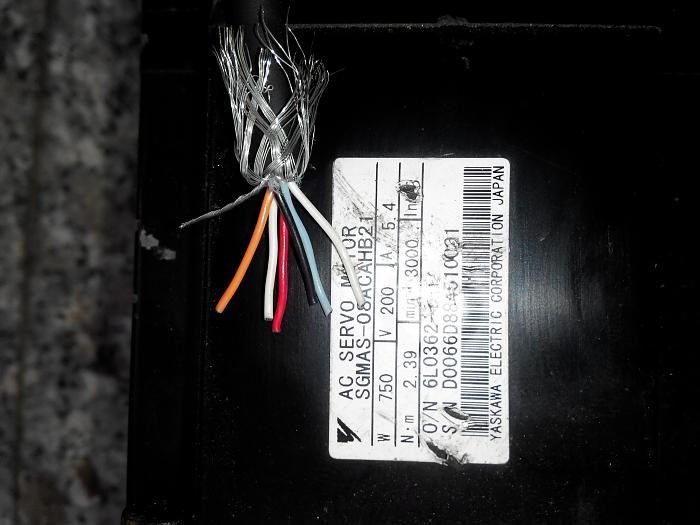

    E tưởng sigma 5 nó giống sigma 3 của nhà em chứ, dây nó thế này chứ, đào đâu ra xanh chấm với vàng chấm đây cụ.
    Cái này thì đấu có 4 dây thôi.
    Có khi cụ nhầm dây đã đấu trung gian rồi.

    thì mở encoder ra xem có phải dây đen cùng mạch với A- B- Z- ko là biêt vì vậy nên đồ cũ nó chia riêng mấy dây đó còn bác chủ thớt nếu drive có 12 dây và motor có 12 dây thì dấu theo màu cứ thử đo đồng hồ cái nào max chung thi đấu

    Ở driver của em có 9 dây, mà ở moto những 12 dây, 2 dây đen em đấu chung với dây xám cũng không được ạ. nó báo lỗi encoder. còn dây xanh lá cây thì dây tiếp mát vỏ động cơ rồi ạ.
    Anh em giúp em vụ này với ạ
  27. #18
    Đấu 8 dây : cặp xanh, cặp vàng, cặp xanh lá, đỏ, xám. Không quan tâm các dây còn lại. Nếu vẫn còn alarm thì xin chia buồn.
