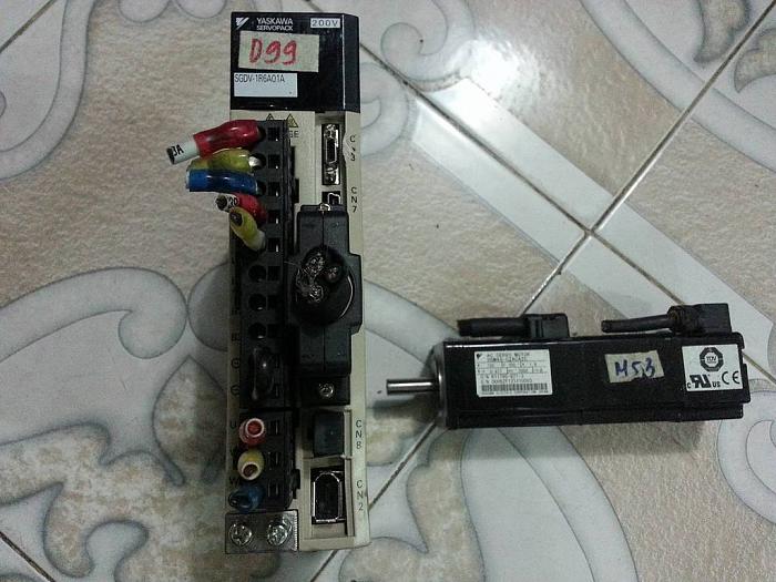

    thanks các bác góp ý vì drive này mới quá chỉ setup 1 số cho nó chạy thôi
    200w mà bác giữ tay được địch thị bác là supperman . 100 đã giữ không được rồi
    Read more: http://forum.cncprovn.com/threads/66...#ixzz3xYtgQRnT
    bác tuan để tớ là cái clip video xem là biêt liền
    parameter mặc định của nhà sản xuất khi dùng mach3 ở trạng thái ko chạy thì có xoay trục thì ko nhích tý nào ( hơn bộ servo cũ là khi đứng xoay qua lại dc 1/10 vòng )
    vì vậy mong các bác nào đã tunning tốt chỉ đẫn thêm

    Nắm tay được là P quá nhỏ.
    Nắm tay lại mà không alarm thì cho sai số lớn, thời gian alarm dài.
    Mấy dòng sigma mình thấy giống nhau mà, có sigma 1 thì cái port enc nó khác chút.
    Cách dùng thì hầu như giống nhau. Vài dòng input vi sai phải đung ic chuyển mới giao tiếp được.
    Servo khác với step không phải cứ chạy được là xong. Để chạy đúng còn một quãng đường dài phía trước.

    đã setup lại monen lên rồi chạy ok còn alam là đã tìm hiểu encoder của nó là nó sài kết nối = Data+ Data- vì cáp dài nên tín hiệu về drive chậm nên phải setup alam nhanh lên 1 chút (cái drive này có lẻ kết nối encoder với motor đi theo nó chứ ko sài encoder kiểu củ A+ B+ Z+)
    đã nghiên cứu sơ đồ kết nối encoder

    Mẹ ơi, tín hiệu từ enc về driver nó truyền tần số frame cỡ MHz, làm gì có chuyện chậm ạ.
    Cụ cho nó autotuning cho nhanh. Cỡ SigmaV autotuning là ngon lắm rồi, không cần phải chỉnh gì nhiều nữa.
    Đời sigma I nó cũng có tín hiệu serial chứ không phải A, B không đâu. Tín hiệu C (có tài liệu gọi là S) là tín hiệu nối tiếp, frame nó mã hóa truyền cả Z, U, V, W trong đó chứ không phải là Z không.

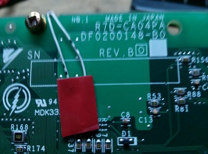

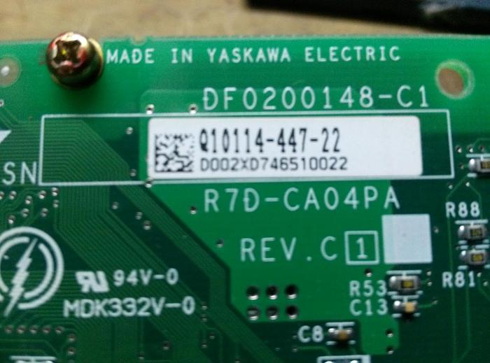

    nói về cái bộ drive Omron có 3 bộ nên tháo hết bộ lòng ra đổi ra đổi lại phần điều khiển (vì nó có 2 tầng mạch )
    phần điều khiển tráo qua lại riêng cái bo Rev B chạy dc nhưng nó nóng lên khoảng 5p là Alam A.10 (còn 2 bo kia Rev C thì OK )
    còn mấy cái tụ trên boad hàn tụ rắn của mấy main boad PCClick vào ảnh để xem ảnh lớn hơn.

    Bó tay không hiểu nguyên nhân bác ơi. Chắc nó hư con ic cảm biến dòng? Mình sẽ để ý kiếm cái drive khác giúp bác vậy

    bác ko cần kiếm nguyên 1 cái drive mà bác chỉ tìm dc 1 drive đã bị hỏng phần công xuất còn phần điều khiển là ok ( Rev C là ok )
    có lẻ hãng Omron sản xuất bộ này ở phiên bản B bị lỗi nên nó mới nhờ hãng Yaskawa sản xuất tip phần điều khiển
    nhìn 2 bo chỉ khác nhau 1 tý về bố trí mấy con điện trở chứ IC thì giống nhau tuốt

    Lỗi xui thì bị dính thôi bác. Hàng tháo máy đấy bác. Chắc hư con ic gì thôi. Bác có cả 2 bo tốt và bo bệnh thì bác có thể dò pan được đấy, nhưng phải kiên nhẫn và có kiến thức về mạch.

    tớ đã khắc phục dc lỗi của bo bệnh có điều phải đổi bo phần điều khiển cho nhau ( đương nhiên phải thay 1 số điện trở và lắp thêm cái quạt ngay trên bo bệnh nó mới chạy dc )
    bo bệnh tháo IC công xuất ra là IC của mitsubisi còn 2 bo kia là ic của Yaskawa bo bệnh có cái là kết nối PC nó hiện đầy đủ tên driver và motor còn 2 bo kia thì chỉ hiện tên motor (vì driver là của made in Yaskawa )

    1 ngày đẹp trời nhưng lòng lại buồn 1 bo driver Omron R7D 200w sáng nay mở lên đèn change sáng đèn power tắt lỗi hỏng bo cấp nguồn
    đã tìm mọi cách nhưng ko thành (vì có 3 bo <1 driver bệnh bây giờ OK >nhưng nó lại hỏng bộ drive mà tớ chả mở ra bao giờ trước khi nó hỏng)
    có điều là mở ra bo này phần công xuất trên bo ghi mã của Yaskawa SGDM tra cứu gầu le mới biêt là bo công xuất Sima II (cái này hơi lạ nha Omron R7D 200w là xài Yaskawa mà chíp công xuất của Misubisi http://pdf.datasheetcatalog.com/data...ion/mXqtwv.pdf
    vậy ai đã bị hỏng hoặc đâu đó dư cái xác drive sima II để lại cho tớ (thương lượng)
    sorry ghi nhầm SGDM của nó là SGDH
