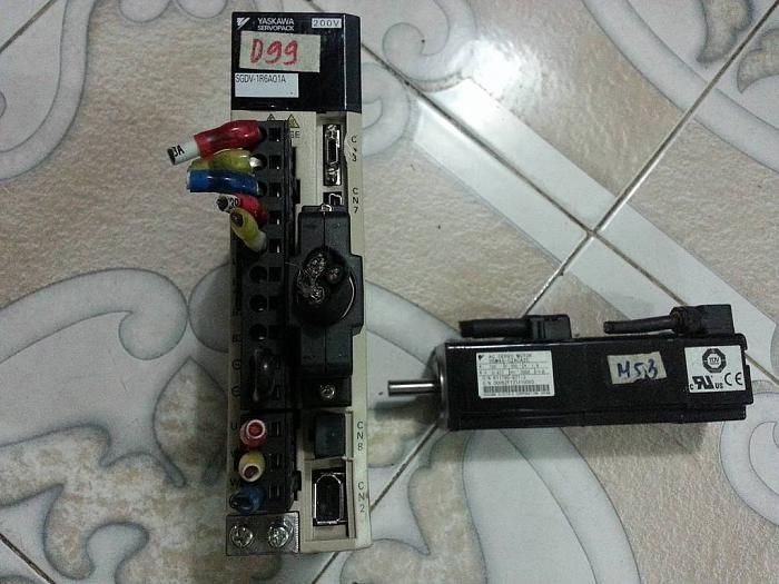

    thanks các bác góp ý vì drive này mới quá chỉ setup 1 số cho nó chạy thôi
    200w mà bác giữ tay được địch thị bác là supperman . 100 đã giữ không được rồi
    Read more: http://forum.cncprovn.com/threads/66...#ixzz3xYtgQRnT
    bác tuan để tớ là cái clip video xem là biêt liền
    parameter mặc định của nhà sản xuất khi dùng mach3 ở trạng thái ko chạy thì có xoay trục thì ko nhích tý nào ( hơn bộ servo cũ là khi đứng xoay qua lại dc 1/10 vòng )
    vì vậy mong các bác nào đã tunning tốt chỉ đẫn thêm

    Nắm tay được là P quá nhỏ.
    Nắm tay lại mà không alarm thì cho sai số lớn, thời gian alarm dài.
    Mấy dòng sigma mình thấy giống nhau mà, có sigma 1 thì cái port enc nó khác chút.
    Cách dùng thì hầu như giống nhau. Vài dòng input vi sai phải đung ic chuyển mới giao tiếp được.
    Servo khác với step không phải cứ chạy được là xong. Để chạy đúng còn một quãng đường dài phía trước.

    đã setup lại monen lên rồi chạy ok còn alam là đã tìm hiểu encoder của nó là nó sài kết nối = Data+ Data- vì cáp dài nên tín hiệu về drive chậm nên phải setup alam nhanh lên 1 chút (cái drive này có lẻ kết nối encoder với motor đi theo nó chứ ko sài encoder kiểu củ A+ B+ Z+)
    đã nghiên cứu sơ đồ kết nối encoder

    Mẹ ơi, tín hiệu từ enc về driver nó truyền tần số frame cỡ MHz, làm gì có chuyện chậm ạ.
    Cụ cho nó autotuning cho nhanh. Cỡ SigmaV autotuning là ngon lắm rồi, không cần phải chỉnh gì nhiều nữa.
    Đời sigma I nó cũng có tín hiệu serial chứ không phải A, B không đâu. Tín hiệu C (có tài liệu gọi là S) là tín hiệu nối tiếp, frame nó mã hóa truyền cả Z, U, V, W trong đó chứ không phải là Z không.

    lời kết là tớ đã nghĩ chơi bộ servo đó rồi làm tốn time
    mua về cứ nghĩ là bộ 200W cái motor của nó giống size như mấy bộ của mấy hãng khác ( size nó lở cở có 78mm trong khi đó mình đang sài 60mm)
    về ko gắn lên dc nên đành gắn cái step sanyo 5phase size 60mm lại
    còn bọ sima V 200w mới mua đó để ngâm cứu test chạy chơi chứ ko làm cnc dc (vì phải độ chế cháo mệt sức mất cả 2 tháng chế cả bộ dể gắn dc 3 bộ servo 200w size motor 60mm)

    cứ nghĩ là chế lại cái gá để gắn động cơ cho vừa ai ngờ trên mình mà tìm mua 1 miếng nhôm dày 10mm còn khó hơn mua vàng
    servo simaV chỉnh tunning ok verymuch rồi
    (chỉ vì nó khó chỉnh hơn bộ Omron R7D 200w bộ omron mua về chỉ đấu dây chế độ gắn vào là chạy tốt ko cần tunning nhiều gạt mấy cái nút là chạy còn cái thắng của nó tớ tháo hết rồi nhưng báo lỗi là A10 khi chạy ko tải hoặc =mach3 khi run power on chỉ có 1 cái drive đó chứ 2 cái kia thì chạy tốt ko sao cả << cái drive đó mua về set = PC WMON Win E Ver2.00 kết nối lưng chừng là out còn 2 bộ kia ko có vấn đề gì cái bộ drive omron r7d 200w hư đó mở ra trong ruột của nó mấy cái tụ bị xì tớ thay hết lại rồi còn 2 bộ kia mở ra còn mới tinh mà Omron nhờ hãng Yaskawa sản xuất bo mạch cho nó Ver C ,,, bo hư thì omron ver B

    Xin Admin cho mình PM vài dòng với bác inhaiha (vì bác ở nước ngoài ko ở VN nên gọi DĐ hơi tốn xiền )
    nói về cái bộ drive Omron có 3 bộ nên tháo hết bộ lòng ra đổi ra đổi lại phần điều khiển (vì nó có 2 tầng mạch )
    phần điều khiển tráo qua lại riêng cái bo Rev B chạy dc nhưng nó nóng lên khoảng 5p là Alam A.10 (còn 2 bo kia Rev C thì OK )
    còn mấy cái tụ trên boad hàn tụ rắn của mấy main boad PCClick vào ảnh để xem ảnh lớn hơn.

    Bó tay không hiểu nguyên nhân bác ơi. Chắc nó hư con ic cảm biến dòng? Mình sẽ để ý kiếm cái drive khác giúp bác vậy

    bác ko cần kiếm nguyên 1 cái drive mà bác chỉ tìm dc 1 drive đã bị hỏng phần công xuất còn phần điều khiển là ok ( Rev C là ok )
    có lẻ hãng Omron sản xuất bộ này ở phiên bản B bị lỗi nên nó mới nhờ hãng Yaskawa sản xuất tip phần điều khiển
    nhìn 2 bo chỉ khác nhau 1 tý về bố trí mấy con điện trở chứ IC thì giống nhau tuốt

    bác inhaiha ơi xin nhờ bác xem giúp cái motor servo omrom encoder chuẩn của nó bao nhiêu xung/ vòng ( 3 bộ test =WMON Win E Ver2.00 nó báo cái thì 1000 xung cái thì 2000 xung cái thì 5000 xung ko biết đường mà tunning đàng gạt nút autotunning mà sài)
    tớ đã khắc phục dc lỗi của bo bệnh có điều phải đổi bo phần điều khiển cho nhau ( đương nhiên phải thay 1 số điện trở và lắp thêm cái quạt ngay trên bo bệnh nó mới chạy dc )
    bo bệnh tháo IC công xuất ra là IC của mitsubisi còn 2 bo kia là ic của Yaskawa bo bệnh có cái là kết nối PC nó hiện đầy đủ tên driver và motor còn 2 bo kia thì chỉ hiện tên motor (vì driver là của made in Yaskawa )
