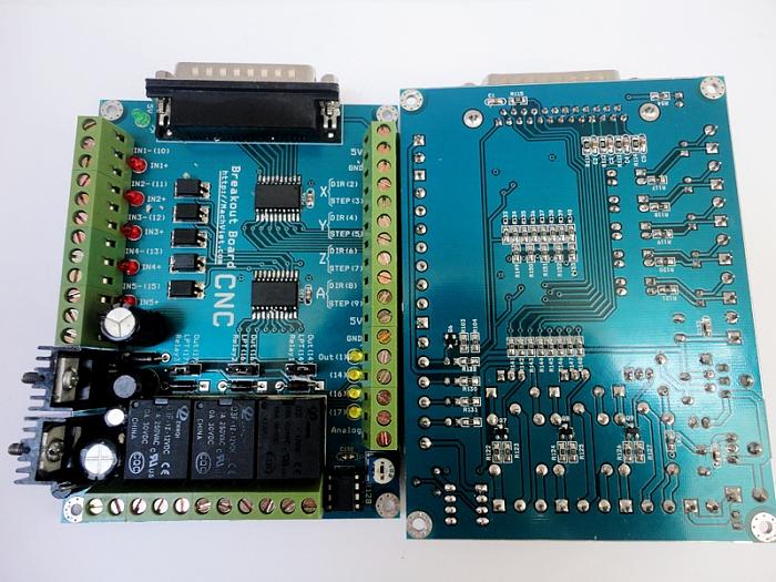

    máy e xài Mach3 của Machviet.com nên e chả biết home chỗ nào nữa bác ah, bác chụp hình home ấy e xem hiểu hơn được không Click vào ảnh để xem ảnh lớn hơn.
