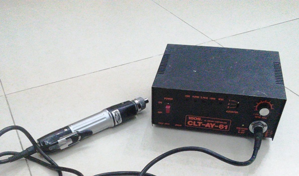

    Xin chào,
    Mình kém về điện, có con máy phay tay Makita, spec của nó là 30,000 rpm, (380w, 100VAC) mình muốn điều chỉnh số vòng quay từ 2,500-20,000rpm để có thể phay một số vật liệu khác. Mình đã tìm hiểu và được biết giải pháp tốt nhất là dùng biến tần. Bác nào có biến tần cũ vui lòng giới thiệu giúp mình loại của Nhật, châu Âu công xuất 1.5kw đổ lại nhé.
    Nhân đây, mình muốn hỏi thêm, mình mới mua một cục (tạm gọi là cục điều tốc) của Nhật như hình đính kèm nhưng không hiểu sử dụng được hay không. Các bác vui lòng giải thích giúp nhé.
    Nó ghi 6w là công xuất của riêng nó hay của động cơ mà mình nối vào? Tương tự 0.3A, 0.5uF là của nó hay của đc?
    Xin cảm ơn,
    Ppgas
    Ảnh thu nhỏ đính kèm Ảnh thu nhỏ đính kèm IMG_20140423_193817.jpg‎
    IMG_20140423_193903.jpg‎
    HAHAHA , cho em cười 1 cái rồi nói sau vậy .
    ---- Makita em đó là động cơ AC chổi than thì không bao giờ chỉnh được tốc độ bằng biến tần cả.
    ---- Biến tần thỉ chỉ có thể chỉnh được tốc độ mấy em 3 pha không đồng bộ mà thôi hen.
    Muốn chỉnh được tốc độ em makita thì phải thay đổi hiệu điện thế đầu vào thôi, còn cái gì chỉnh được hiệu điện thế thì bác tìm hiểu thêm nhé , em chỉ biến có cục biến thế hình xuyến chỉnh được hiệu điện thế đầu ra từ 0-260VAC dùng cái này là ổn định nhất , còn thứ 2 là dimer ( trong chỉnh độ sáng đèn hay tốc độ quạt ấy ) nhưng cái này chạy lâu không ổn định dễ gây nhiễu cho hệ thống điều khiển lắm , thực tế em đã dùng qua nên chỉ biết thế còn tại sao thì bó tay
    Muốn chỉnh được tốc độ em makita thì phải thay đổi hiệu điện thế đầu vào thôi, còn cái gì chỉnh được hiệu điện thế thì bác tìm hiểu thêm nhé , em chỉ biến có cục biến thế hình xuyến chỉnh được hiệu điện thế đầu ra từ 0-260VAC dùng cái này là ổn định nhất , còn và cái cục điều tốc trong hình thứ 2 là dimer ( trong chỉnh độ sáng đèn hay tốc độ quạt ấy ) nhưng cái này chạy lâu không ổn định dễ gây nhiễu cho hệ thống điều khiển lắm , thực tế em đã dùng qua nên chỉ biết thế còn tại sao thì bó tay
    Tui thấy bác Nam cười TO và RÕ tui cũng muốn cười (tui) theo. Đây cũng là lần đầu tiên tui viết hai chữ 'biến tần' nên bác thông cảm.
    Tuy nhiên trên tinh thần là "muốn biết phải hỏi", cho hỏi thêm, thế động cơ chổi than DC thì điều chỉnh bằng biến tần (PWM?) có được không? Còn giảm điện áp thì giảm moment động cơ? Không duyệt . Cái cục xuyến đó mua ở đâu vậy? Giá cả ra sao? (Không thích chơi đồ China)
    Hình thứ 2 bác Nam trả lời chưa hết ý, ai có lời giải nào khác giúp em cái nhé!

    bác định phay mica thì mua con động cơ 24V Dc cỡ 50W tiện cái đầu kẹp vào là ok , em có làm 1 cái để lúc nào tìm cái ảnh cho bác xem
    Mua thêm là một giải pháp nhưng 'biết tuốt' cũng biết là ưu tiên tối đa hóa trước mà .
    Mình hỏi vậy vì còn mấy con máy AC chổi than mới mua mấy ngày qua, nào là mài khuôn, mài góc, cưa kéo đủ các loại toàn 'cao tốc'.
    Ah, bác Nam, con DC screwdriver dưới đây nó được điều khiển bằng PWM. Vậy chắc là biến tần không "sử" được mấy con AC chổi than thôi phải không?
    Cảm ơn,
    -PWM theo tui biết là băm xung, dùng điều khiển motor DC tốt, cái này mấy ông chơi mô hình rành, xe đạp điện củng điều tốc bằng chiêu này.
    - Giảm điện thì động cơ yếu nhiều.
    Cục xuyến đó tui có 1 cục:
    không phải hàng TQ mà là hàng Việt Nam. Cục của tui hình như 2 kva, mua tại xưởng giá 1tr2.
    Bây giờ VN ít ráp cái này vì cạnh tranh không lại hàng TQ. Trong mổi cái ổn áp đều có 1 bộ như vậy nhưng thay vì vặn tay, ổn áp xài 1 cái motor nhỏ để quay, nếu lụm được đồ củ có thể chế dễ dàng.

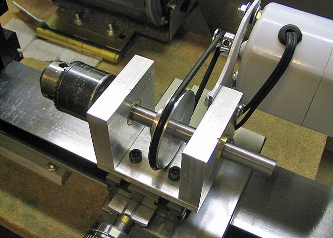

    hồi trước cái máy mini em dùng cái này phay nhựa hoặc mica Click vào ảnh để xem ảnh lớn hơn.
ID:	1895 còn phay nhôm em có cái spindle 1.5kw và biến tần phay nhôm

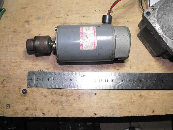

    Cái motor có gắn măng ranh ở trên là cái motor Hita chi 24V-38W ở trong máy photo Ricoh đời ơ kìa.
    Em cho nó ăn 36V mũi 6mm mà khoan nhôm cứ gọi là vù vù.
    Em này rất hay là trục cốt 10mm nên bác có thể đóng măng ranh vào trực tiếp. Bác có thể kiếm nó ở trong các cửa hàng sửa máy photo.
    Đọc lời văn hùng hồn của solero mà cảm giác ba vía nhôm văng đầy...
    Con đc này rpm là bao nhiêu ah?
  25. #19
    2,280
    Em nhầm, Motor 38V-53W-3700RPM
