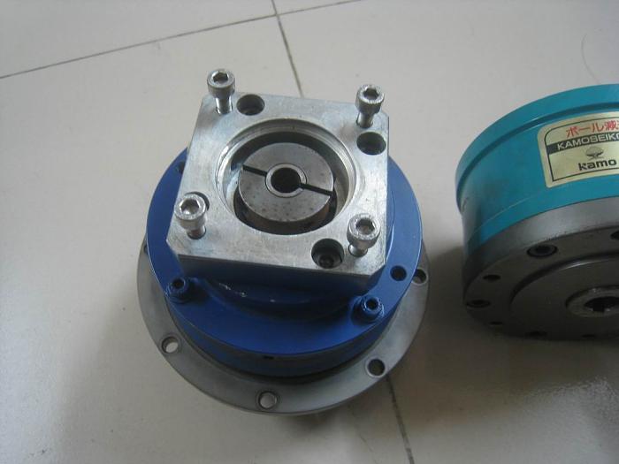

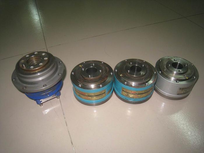

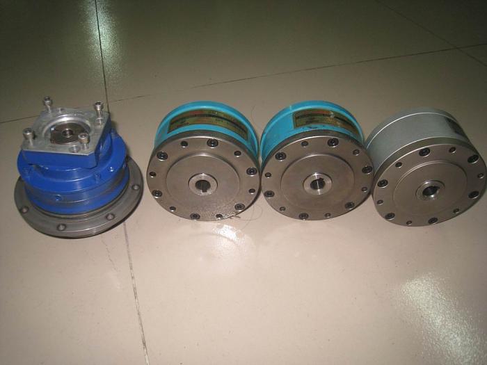

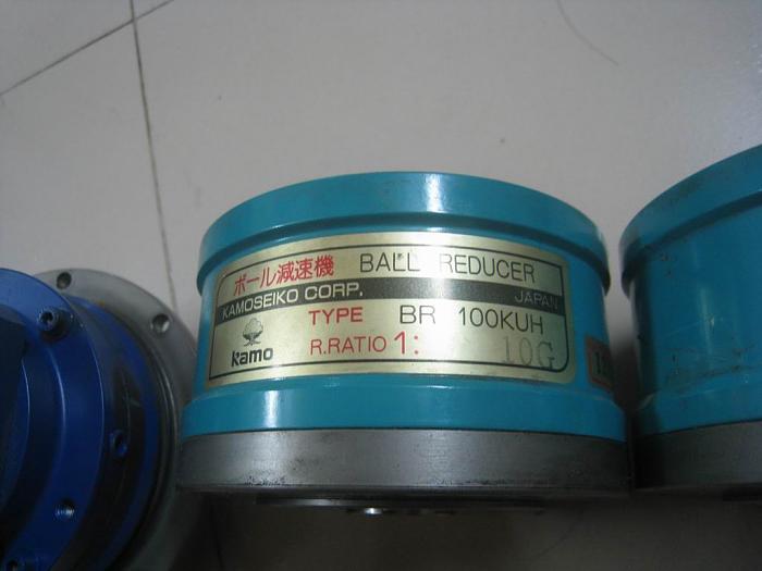

    1-Hộp số Kamo seiko ball reducer
    -- Không độ rơ.
    -- Đường kính 100 , full thép
    -- Cốt vào dạng then 12.7mm, phía ra dạng mặt bích , bắt bằng 4 con M6, đường kình mặt bích phi 50mm
    -- Tỉ lệ truyền 1:10
    -- Ứng dụng trục A , bộ xoay giảm tốc cho thanh răng bánh răng ...... dư sức bắt cái mâm cặp phi 100 nhé.
    -- Số lượng 3 cái , đây là hàng mới chưa xài luôn nha , chỉ có vài chổ đen đen do đi theo đường hàng bãi.
    Giá 850K , ship thêm 50K đi đường viettel

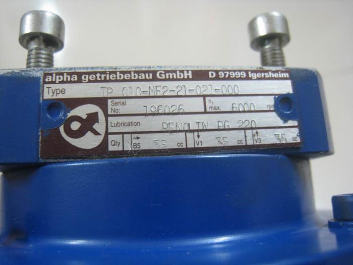

    2-Hộ số bánh răng hành tinh Alpha germany dạng mặt bích
    -- Độ rơ <= 3arcmin, tương đương 1/20 độ , sai số cực nhỏ , thoải mái cho trục A nhé , ví dụ với bánh răng đườnh kính 100mm, thì sai số vị trí là <=0.04mm .
    -- full thép
    -- đườnh kính mặt bích gá thân 118mm
    -- Cốt vào dạng bóp 9mm , phía ra mặt bích bắt bằng 7 con M6 , và 1 chốt định vị , đườnh kính mặt bích phi 63mm
    -- tỉ lệ truyền 1:21
    -- Ứng dụng thì nhiều lắm , muốn làm trục A thì là quá đỉnh cho 1 em điêu khắc gỗ , gá mâm cặp thoải mái.
    -- Số lượng 1 cái , muốn hơn phải báo cho em trước.
    Giá cũng giá 850K 1 em , ship thêm 50K .
