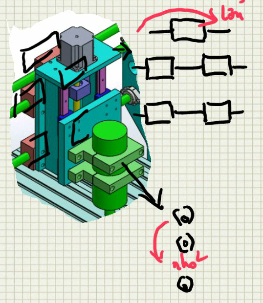

    Theo quan điểm thiết kế cua mình thì 2 cây trượt đặt bên dưới nó cứng hơn
    Cấu hình máy cũng khũng gúm... nhiều cụ ắt ghanh tị lắm đây
    e đang phân vân giữa lực kéo của cây vitme và đầu dao. nếu nâng vitme lên cao. xa mũi dao hơn. lực uốn nhiều hơn ạ

    Trích dẫn Gửi bởi vanlam1102 Xem bài viết
    Theo phân tích thì với các gối bi như thế, thì khã năng chống biến dạng theo trục Y tốt hơn theo trục X. Do đó không lo vitme kéo bị xoắn.
    Nhưng với kích thước máy thế này, nếu khử rơ trục trượt (trục trượt có độ rơ chịu lực kém hơn trượt vuông) tốt thì chạy nhôm tốt thôi vì máy khá cứng.
    ah e hiểu ý a rồi. có phải ý a CKD là 2 cây kẹp con trượt trục Y đúng không ạ. trong thiết kế là e để nó hướng xuống dưới. nhưng khi làm xong thì e mới phát hiện ra là bản vẽ bị ngược. cuối cùng phải lắp ngược như bây giờ ạ hjhj.

Name:	2016-01-22 15.36.27.png
    Không ý mình là thế này

    hjhj kon trượt nó khác nhau như vậy là tại vì ở nhà e có sẵn.
    ở nhà e vẫn còn dư 1 con trượt. hay e gắn thêm như vầy được không ạ.

    Hihi.. lại hiểu sai ý rồi.
    Màu đỏ thể hiện moment chống xoắn. Chứ không phải là con trượt lớn hay bé.
    Mà thôi, máy vầy ngon lắm rồi.. lăn tăn gì nữa
